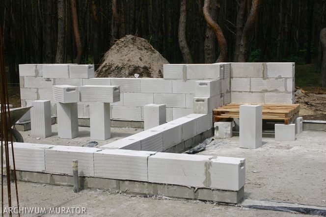

Murowanie z betonu komórkowego jest na tyle proste, że często podejmują się tego nawet amatorzy. Błędy popełniają jednak nawet profesjonaliści. Przedstawiamy kilka wskazówek pomocnych w ich uniknięciu.
Złe obchodzenie się z budulcem
Beton komórkowy gęstości 350 i 400 kg/m3, to produkt wytrzymały ale przez swoją strukturę podatny na wgniecenia powierzchni lub ukruszenia narożników i krawędzi. Dlatego w trakcie murowania trzeba ostrożnie postępować z bloczkami. Do korygowania ich ustawienia nie wolno stosować zwykłych młotków murarskich, a jedynie młotki gumowe. To nie problem, gdy bloczki zmoczy deszcz, skoro później słońce je wysuszy. Nie zawsze jednak po deszczu nastaje piękna pogoda. Dlatego po zakończeniu prac ostatnią warstwę ściany wykonanej z betonu komórkowego należy zabezpieczyć. Można do tego użyć pasków z folii odzyskanej z kapturów foliowych, w które zapakowane są palety. Warto również pamiętać o tym, aby materiał murowy przetrzymywać na placu budowy w nierozpakowanych paletach. Bloczki nie będą niepotrzebnie namakały przed wmurowaniem w ściany.
Problem z poziomowaniem pierwszej warstwy
Najważniejsza jest pierwsza warstwa bloczków. Ona musi być wykonana wzorcowo. Dlatego też muruje się ją na zaprawę tradycyjną, układaną warstwą grubości kilkunastu milimetrów. Łatwiej wówczas dokonać korekt ustawienia bloczków. Jest to odpowiedzialny i najbardziej długotrwały etap prac. Gdyby pozwolić sobie na niestaranność na tym etapie, murowanie kolejnych warstw musiałoby być poprzedzone kłopotliwym szlifowaniem powierzchni. Choć beton komórkowy to jeden z niewielu materiałów, które poddają się szlifowaniu, należy tam gdzie się da unikać tej czynności. Po wymurowaniu pierwszej warstwy najlepiej dokładnie ją skontrolować niwelatorem.
