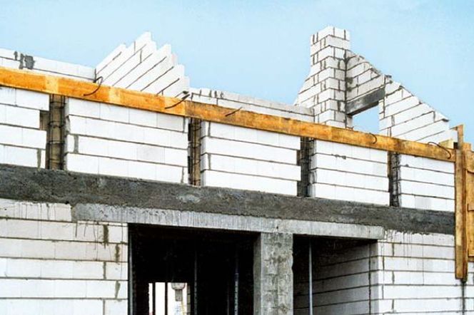

Ścianki kolankowe
Mają bardzo trudne zadanie, bo są bezpośrednią podporą dla więźby dachowej. W typowych konstrukcjach murłata, na której opierają się krokwie, skutecznie rozkłada obciążenia, kierując je pionowo w dół. Ścianek z silikatów nie trzeba wtedy wzmacniać. Jeśli jednak krokwie nie są stabilnie spięte jętkami lub kleszczami albo więźba jest bardzo duża, to poziome składowe obciążeń przeważają nad pionowymi i ścianki są rozpychane. Do ich ustabilizowania potrzebny jest ruszt ze zbrojonych betonowych słupków i wieńca.

Autor: Jolanta Pietrucha Żelbetowe słupki stanowiące usztywnienie ścianki kolankowej muszą być zbrojone prętami, które wypuszcza się z wieńca stropu na dole i kotwi w wieńcu górnym
