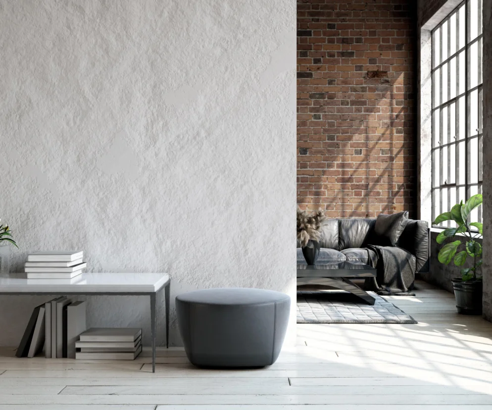

Różne ściany we wnętrzu
Autor: Artjafara/ Getty Images Różne ściany we wnętrzu - jak je łączyć?
