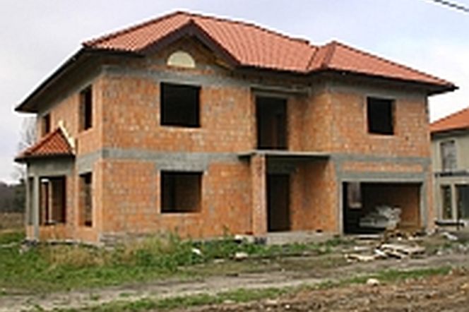

Zazwyczaj inwestorzy wybierają między ścianami jednowarstwowymi, które nie wymagają ocieplenia, a ocieplonymi. To istotna decyzja mająca wpływ na koszt domu i na komfort mieszkania. Gdy jednak uznamy, że mury warto ocieplić, okazuje się, że to nie koniec dylematów. Powinniśmy przede wszystkim ustalić, ile warstw będzie mieć ściana, aby zapewniała optymalne ocieplenie domu.
Czym się różnią ściany warstwowe
Ściany dwuwarstwowe: ich konstrukcja pozornie wygląda na prostą. Trzonem jest warstwa nośna grubości 18-30 cm wymurowana z pustaków, bloczków albo cegieł. Do niej, od zewnątrz domu, mocuje się drugą warstwę – ocieplenie grubości wynikającej z obliczeń, przeciętnie 10-15 cm, wraz z materiałem elewacyjnym. Tę część ściany wykonuje się według wybranego systemu ocieplenia. Systemu, bo składa się z zestawu odpowiednio dobranych materiałów. Ściany trójwarstwowe: ich głównym elementem jest warstwa nośna budowana w analogiczny sposób jak w przypadku ścian dwuwarstwowych. Druga warstwa to ocieplenie grubości od 8 do 15 cm. Funkcję trzeciej pełni 8-12-centymetrowy mur osłonowy z cienkich bloczków, pustaków, cegieł lub klinkieru.
