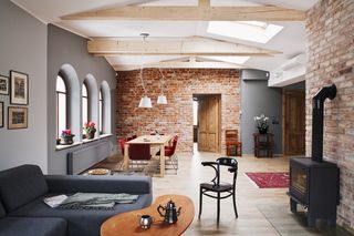

Jak murować ceglaną działówkę? Jeśli zrobisz to dobrze, tynk będzie zbędny
Wykorzystanie cegły we wnętrzu zazwyczaj planuje się już na etapie projektu. Pozwala to wybrać odpowiedni model cegły i wybudować z niej nie tylko ściany działowe, ale także obudowy kominów i kominków. Gdy jest dobrze wymurowana, nie trzeba jej wykańczać tynkiem. Rodzaj cegieł, kolor i układ spoin zadecydują o efekcie wizualnym.

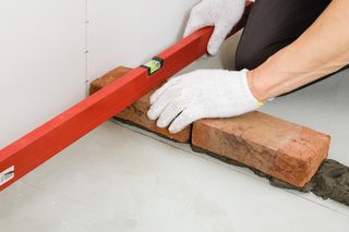

Jednak musi stać na stabilnym podłożu, a nie na warstwach je wykańczających. Dlatego w nowych domach takie ściany muruje się przed ułożeniem podkładów podłogowych, a podczas remontu usuwa się wierzchnie warstwy podłogi aż do betonowej płyty, z pasa o szerokości muru. Tylko w wyjątkowych sytuacjach można z tego zrezygnować, na przykład niski murek z cegieł perforowanych można postawić bezpośrednio na twardej posadzce z płyt kamiennych lub grubych płytek gresowych albo na podkładzie podłogowym.

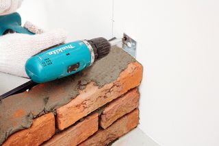

Kotwy stalowe, zbrojenie i bruzdy
Żeby zapewnić stabilność murowanym działówkom, łączy się je ze ścianami konstrukcyjnymi. Można to zrobić na kilka sposobów kotwami stalowymi – mocowanymi na bieżąco lub wmurowanymi wcześniej w ścianę konstrukcyjną. Mury można też zazębić, na przykład pozostawiając w ścianach nośnych albo bruzdę o głębokości 5-6 cm, w której zakotwi się ścianę działową, albo gniazda, w które wsunie się elementy murowe działówki, czyli na strzępia.
Czytaj także: Kotwy do betonu i podłoży murowanych: rodzaje, właściwości, sposób wykorzystania
Jeżeli ściana działowa nie jest zakotwiona z obu stron pomieszczenia, wówczas wymaga zbrojenia układanego w spoinach poziomych – w murach ceglanych układa się je w co trzeciej spoinie. Takie zbrojenie jest też konieczne w przypadku cienkich ścian działowych, by zmniejszyć ich wiotkość.

Autor: Kalbar <p>Pierwsza warstwa</p> <p>Ściany działowe trzeba oddzielić od podłoża pasem papy podkładowej lub folii. Aby wypoziomować podłoże, umieszcza się na nim warstwę zaprawy murarskiej. Cegły tradycyjne i silikatowe można łączyć standardową zaprawą cementowo-wapienną, do klinkieru zaleca się zaprawy zawierające tras, a nie wapno</p>

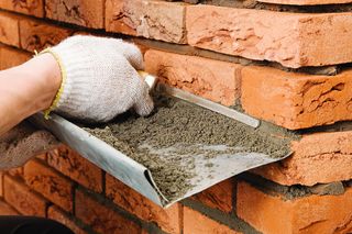

Wybór odpowiedniej zaprawy do spoinowania
Spoiny w murach ceglanych mają zwykle szerokość 10-12 mm. Do łączenia cegieł ceramicznych powszechnie stosuje się zaprawę murarską cementowo-wapienną klasy co najmniej M5. Warto jednak dobrać ją do rodzaju cegieł. Do murów z klinkieru zaleca się korzystanie z zapraw zawierających tras, a nie wapno, aby ograniczyć ryzyko pojawienia się na murach wykwitów soli mineralnych.
Gdy muruje się z cegieł ręcznie formowanych, o większej nasiąkliwości niż klinkier, lepiej sięgnąć po specjalistyczne zaprawy z dodatkami reologicznymi (zaprawy do cegieł nasiąkliwych), które utrzymują wodę w zaprawie. Dzięki temu spoina może związać, zanim woda zostanie wchłonięta przez cegły.
Gotowe mieszanki zapraw murarskich oferują zarówno producenci chemii budowlanej, jak i niektórzy producenci ceramiki. Zaprawę do murowania można układać tak, żeby w gotowym murze była widoczna w spoinach. Otrzyma się wówczas widoczną siatkę spoin w kolorze szarym. Jeśli zależy nam na innym efekcie kolorystycznym, trzeba murować na niepełne spoiny i od strony lica uzupełnić je kolorową zaprawą.

Autor: Kalbar <p>Kotwienie ściany</p> <p>Działówka wymaga odpowiedniej stabilizacji, dlatego łączy się ją ze ścianami nośnymi, a także z innymi ścianami działowymi. Można to zrobić na kilka sposobów, ale najłatwiej za pomocą ocynkowanych kotew stalowych, które przykręca się do muru nośnego i wpuszcza w spoiny dostawianej ściany</p>

Autor: Kalbar <p>Spoinowanie</p> <p>Zaprawę do murowania można układać tak, żeby była widoczna w spoinach muru. Powstanie widoczna siatka spoin w kolorze szarym. Aby uzyskać inny efekt kolorystyczny, trzeba murować na niepełne spoiny i uzupełnić je kolorową zaprawą. Powinna mieć półsuchą konsystencję, by nie pobrudzić cegieł</p>
