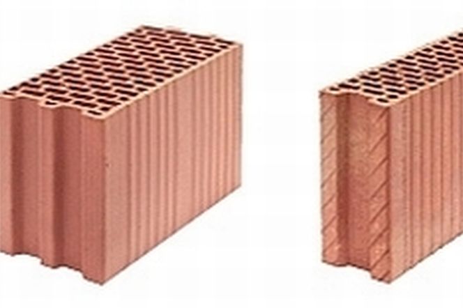

  • pustaki - MAX, SZ i U - do wszelkich ścian konstrukcyjnych z wyjątkiem jednowarstwowych; z mniejszych U można budować również ściany działowe.
Ściany z ceramiki budowlanej
Podczas budowy domu można z ceramiki budowlanej stawiać zewnętrzne ściany jednowarstwowe grubości od 36 do 50 cm. Najczęściej wykonuje się je z pustaków, które łączy się na pióro i wpust (wykonuje się wtedy wyłacznie spoiny pionowe) albo na tzw. kieszeń.
