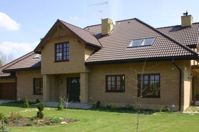

Do murowania warstwy elewacyjnej ścian trójwarstwowych chętnie wykorzystuje się dekoracyjne i trwałe cegły klinkierowe lub licowe dostępne w szerokiej gamie kolorystycznej i wielu ciekawych fakturach.

Cegły, zwłaszcza licowe i klinkierowe, są chętnie wykorzystywane do budowy elementów lub obiektów małej architektury: schodów, ogrodzeń, altan, kominów.
