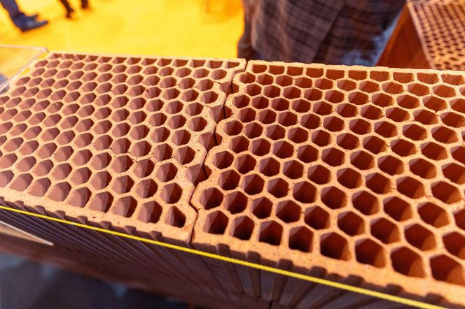

Pustak ceramiczny TERMOton P+W 25 DIAMENT PLUS S  produkowany jest w technologii szlifowanej, jeszcze mało u nas znanej (w Europie Zachodniej 95% sprzedawanych pustaków ceramicznych stanowią produkty powstające w tej technologii). Produkcja wyrobów szlifowanych to proces bardzo delikatny i niezwykle wymagający przede wszystkim – inwestycji w linie produkcyjne i maszyny oraz najlepiej wykwalifikowanych pracowników składających się z pasjonatów w swojej branży.
Pozornie niewielka różnica w procesie produkcyjnym, czyli obróbka mechaniczna wypalonego już produktu, skutkuje znaczącymi różnicami między wyrobami tradycyjnymi a szlifowanymi. Podstawowa to wysokość 249 mm – pustaki TERMOton P+W 25 DIAMENT PLUS S  mają 250 mm grubości i wykonane są ze szlifierską dokładnością +/- 0,3 mm. Poza tym można je łączyć ze sobą na pióro i wpust bez konieczności stosowania spoiny pionowej między nimi. Mają idealnie równą powierzchnię, co pozwala na murowanie tych produktów na zaprawę cienkowarstwową. Przegrody z pustaków szlifowanych muruje się na cienką spoinę z pianokleju o grubości około 1 mm. To zaś minimalizuje ryzyko powstania mostków termicznych oraz pojawiania się dodatkowej ilości wilgoci technologicznej ze spoin pionowych i poziomych, jakie stosuje się przy murowaniu z ceramiki tradycyjnej. W efekcie powstaje przegroda o lepszych parametrach termoizolacyjnych i ograniczonej do minimum wilgotności technologicznej. Istotnymi korzyściami wynikającymi ze stosowania produktów szlifowanych jest również przyspieszenie szybkości prac murarskich, ograniczenie ilości odpadów oraz zminimalizowanie ilości sprzętu potrzebnego do wykonania prac budowlanych.

TERMOton P+W 25 DIAMENT PLUS S to lider ZCB Owczary wśród produktów szlifowanych w Polsce i Europie. Charakteryzują go ponadprzeciętne parametry – niska nasiąkliwość, wysoka wytrzymałość, niespotykany dotychczas u nas współczynnik przewodnictwa cieplnego na poziomie λ = 0,158 W/(m·K) – jest cieplejszy od wyrobów konkurencyjnych nawet do 55%. Izolacyjność akustyczna wybudowanych z niego ścian z obustronnym tynkiem cementowo-wapiennym grubości minimum 2x15 mm ze spoinami poziomymi i zaprawą cienkowarstwową (pianoklej) kształtuje się na poziomie RA1 = 52 dB i RA2 = 49 dB.
– Można śmiało powiedzieć, że pustaki Diament są wyznacznikiem wyśrubowanych parametrów cieplno-wilgotnościowych, akumulacyjnych, izolacji akustycznej, paroprzepuszczalności oraz parochłonności – mówi Andrzej Janiszewski Szef Marketingu ZCB Owczary.
Tak wysokie i bezkonkurencyjne współczynniki predestynujące pustaki TERMOton P+W 25 DIAMENT PLUS S do zastosowania w budownictwie energooszczędnym, pasywnym oraz zeroenergetycznym zostały osiągnięte za pomocą innowacyjnych sposobów poprawiania izolacyjności cieplnej, przede wszystkim surowca oraz przygotowanej z niego mieszanki poryzowanej, pozwalającej na uzyskanie odpowiedniej sieci mikroporów skutecznie polepszających współczynnik przewodnictwa cieplnego.
Kształt drążeń pustaka zaprojektowany jest tak, by maksymalnie wydłużyć drogę ciepłego powietrza z jednej strony pustaka na drugą, ścianki mają grubość 3-4 mm i kształt plastra miodu. To sprawia, że pustak charakteryzuje się unikatowym i bardzo trudnym do osiągnięcia połączeniem najlepszych walorów użytkowych i technicznych.
