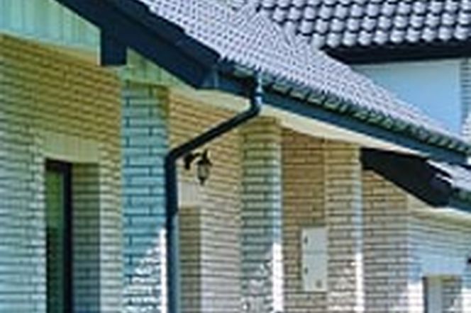

Jakie ściany budować z silikatów?
Z silikatów buduje się zewnętrzne ściany dwuwarstwowe - przeważnie z bloczków szerokości około 18-25 cm. Ich ocieplanie i wykańczanie wygląda identycznie jak przy dwuwarstwowych ścianach ceramicznych. Można z nich również murować zewnętrzne ściany trójwarstwowe - część nośną stanowią bloczki drążone szerokości 18 cm. Ociepla się je przeważnie wełną mineralną lub styropianem.
Materiałem na warstwę osłonową mogą być kształtki szerokości 8 cm lub pełne czy drążone cegły silikatowe - wówczas ścian trójwarstwowych nie trzeba tynkować. Cegły muszą być jednak starannie wymurowane na niepełną spoinę, a następnie zafugowane (podobnie jak cegły licowe i klinkierowe). Białe silikaty są podatne na zabrudzenie, dlatego warto pomalować elewację impregnatem - ograniczy to osiadanie brudu i ułatwi zmywanie go.Warto dodać, że tylko silikatowe cegły elewacyjne mogą być barwione. Wewnętrzne ściany konstrukcyjne buduje się z silikatowych bloczków drążonych lub pełnych, szerokości ok. 18 cm, natomiast ściany działowe - z kształtek szerokości 8 cm lub z cegieł ceramicznych. Obydwa rodzaje ścian muszą być połączone kotwami z zewnętrznymi ścianami konstrukcyjnymi.
