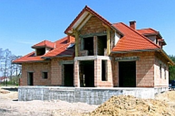

Materiały na ciepły dom
Autor: Archiwum serwisu Materiały na ciepły dom
Z czego budować dom oraz jaką technikę zastosować, aby dom był ciepły, bezpieczny i energooszczędny? To pytanie jest powszechne przed rozpoczęciem budowy domu. Oto najchętniej wybierane techniki oraz elementy, które musisz uwzględnić wybierając materiał budowlany.

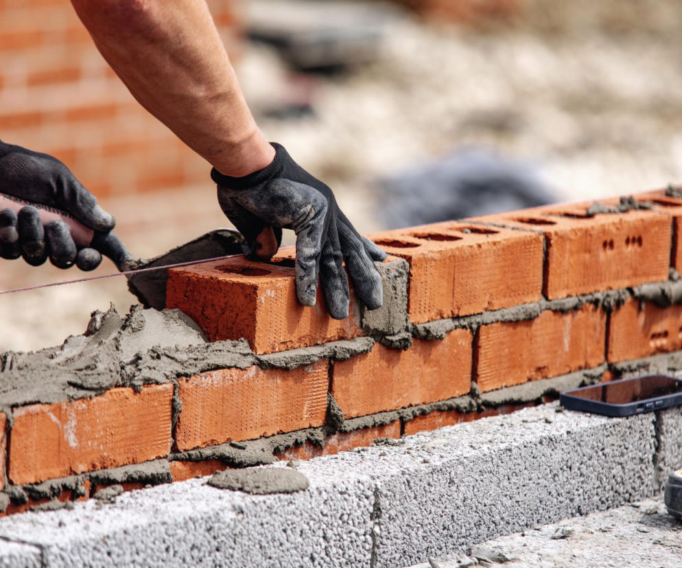

Ceramika budowlana
Ceramika tradycyjna powstaje z wypalonej w wysokiej temperaturze gliny. Nie jest rewelacyjnym materiałem pod względem izolacyjności cieplnej, dlatego buduje się z niej tylko ściany z ociepleniem – dwu- lub trójwarstwowe.
Ciepła ceramika, czyli ceramika poryzowana produkowana jest  z gliny wymieszanej z mączką drzewną lub trocinami. Dzięki tym dodatkom podczas wypalania w materiale powstają zamknięte mikropory, które sprawiają, że ceramika poryzowana ma dobra izolacyjność cieplna, wiec można z niej budować ściany jednowarstwowe.
Uwaga!
  • Podczas budowy ścian jednowarstwowych trzeba uważać, by nie powstały mostki termiczne.
  • Nadproża wieńce oraz słupki wzmacniające ściany kolankowe powinny być ocieplone warstwa wełny lub styropianu grubości co najmniej 4 cm, w przeciwnym razie będą przemarzać.
  • Niechlujne wykonawstwo, ukruszone lub sztukowane bloczki czy zbyt grube spoiny- powoduje ze dobra izolacyjność staje się iluzją dlatego ściany te wymagają doświadczonego i dokładnego wykonawcy.

Materiały na ciepły dom - ceramika tradycyjna
Autor: Archiwum serwisu Najbardziej tradycyjnymi materiałami są cegły i pustaki z ceramiki.
