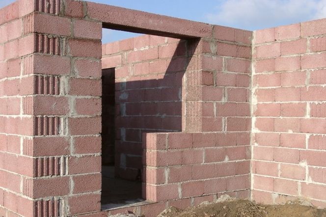

Bloczki keramzytowe
Autor: Archiwum serwisu Budowa domu z pustaków i bloczków keramzytobetonowych

Pustaki z keramzytobetonu: szybkie i łatwe murowanie
Bloczki i pustaki z keramzytobetonu są bardzo lekkie i poddają się łatwej obróbce – można je szybko i bezproblemowo kształtować wedle własnych potrzeb. Dzięki temu, że robotnicy będą przenosić mniejsze ciężary, budowa będzie mogła przebiegać sprawniej. Ściany z keramzytu należy murować na pełne spoiny poziome i pionowe grubości minimum 10 mm, z użyciem zapraw cementowych lub cementowo-wapiennych. Pełne spoiny są szczególnie ważne aby zachować wysoką izolacyjność akustyczną. Jeżeli dom powstaje w spokojnej dzielnicy wówczas pustaki można murować jedynie na poziomą spoinę korzystając z połączenia pióro-wpust. Aby zapobiec późniejszym zarysowaniom murów, warto zastosować zbrojenie z siatki cienkich prętów (np. Ø 3-4 mm), układane w co trzeciej warstwie spoin poziomych. Zbrojenie jest także szczególnie polecane w strefach podokiennych w domach niepodpiwniczonych. Zbrojenie murów powinno być stosowane zawsze przy murowaniu ścian z elementów większych niż tradycyjna cegła czyli przy murowaniu ścian z bloczków i pustaków gazobetonowych, ceramiki, keramzytobetonu itp.
