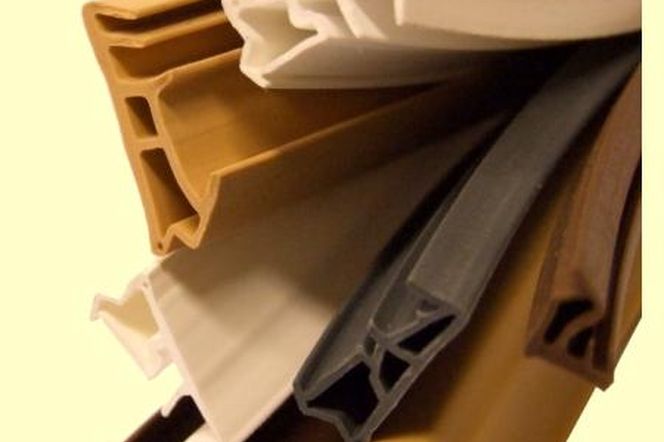

Uszczelki do okien drewnianych są dostępne w kilku kolorach, np. białym, beżowym, brązowym i czarnym. Co ważne, są one produkowane z tworzyw odpornych na malowanie, kontakt z farbami. W razie konieczności renowacji okien uszczelki pochlapane farbą czy lakierem do drewna można łatwo umyć.
Uszczelka do okna drewnianego
Autor: Okniarz.pl/ Materiały prasowe Uszczelka do okna drewnianego może mieć kolor brązowy, czarny, beżowy lub biały
