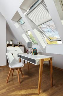

Rolety i markizy FAKRO
Autor: FAKRO/ Materiały prasowe
