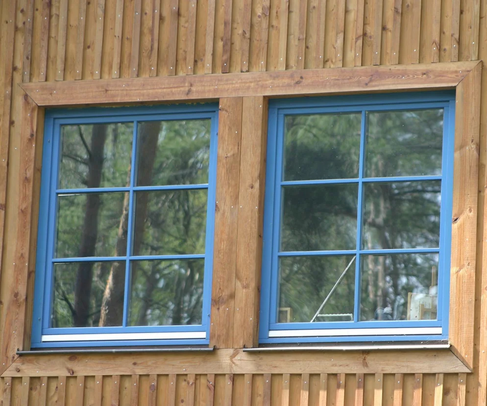

Nowoczesne materiały i technologia produkcji okien umożliwiają wykonanie przeszklenia o dowolnej konstrukcji – od tradycyjnych małych szybek połączonych szprosami po wielkopowierzchniowe tafle w wąskich ramach, które zapewniają maksymalne doświetlenie wnętrza. Wyposażenie okna w szprosy zależy więc tylko od inwencji architekta i naszych upodobań. Warto jednak pamiętać, że taka trwała dekoracja okna wpływa na wiele rzeczy – nie tylko na wygląd elewacji, ale też na izolacyjność cieplną czy łatwość mycia okien. Dlatego decyzja nie może być podjęta pochopnie – okna są przecież inwestycją na wiele lat. Trzeba samodzielnie ocenić, czy lepsze są okna bez szprosów, czy ze szprosami – a jeśli tak, to z jakimi.

Szprosy mogą być szerokie lub wąskie, proste i frezowane, gięte w łuki lub koła. Można je łączyć pod różnymi kątami, promieniście (słoneczka), punktowo wieloramiennie (gwiazdy) lub według własnego pomysłu. Można też dzielić szybę w dowolny sposób – symetrycznie, niesymetrycznie, na dwa duże pola lub kilkanaście małych o nieregularnych kształtach. Za najładniejsze uznaje się szprosy konstrukcyjne. Są wykonane z takiego samego materiału jak rama okna i tak samo wykończone, więc dobrze razem wyglądają.
Nie bez znaczenia jest też to, że szprosy konstrukcyjne najczęściej są wstawiane w przeszklenia o znacznych rozmiarach – taka konstrukcja z założenia ładnie się prezentuje. Największą różnorodnością charakteryzują się szprosy międzyszybowe. Mogą być barwione w masie, oklejane folią lub powłoką drewnopodobną albo lakierowane na dowolny kolor. Można zastosować kolorystykę dwubarwną – inny kolor widoczny ze środka pomieszczenia, a inny od zewnątrz. Szprosów o szerokości 45 mm nie można wyginać w łuki lub koła, ale pozostałe gną się bardzo łatwo przy promieniach 8-22 cm. (Łuk o promieniu 8 cm jest nieosiągalny dla grubszych szprosów konstrukcyjnych). Szprosy naklejane na szybę najlepiej wyglądają wtedy, kiedy w przestrzeni międzyszybowej między nimi znajduje się ramka dystansowa. Jeśli dodatkowo szprosy mają krawędzie zakończone uszczelkami, są łudząco podobne do konstrukcyjnych.

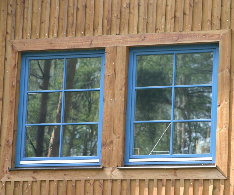

Szprosy konstrukcyjne są częścią ramy okiennej i dzielą szybę na mniejsze tafle. Są wykonane z tego samego materiału co profile ramy – z drewna, PCW, aluminium lub włókna szklanego. Ich minimalna szerokość to 56 mm, popularne są 80-milimetrowe, a na zamówienie wykonuje się dowolne, nawet do 160 mm szerokości. Szprosy mogą mieć różne kształty i rozstawienie, a wykończenie odpowiada palecie dekoracyjnej ram. Do okien rustykalnych można zamówić szprosy stylizowane.

Szprosy międzyszybowe to listwy z aluminium lub tworzywa sztucznego umieszczane w przestrzeni między szybami zespolonymi. Nadają się do pakietów szybowych o odstępie między taflami 12-18 mm. Mogą być łączone nakładkami, frezowane lub wykonywane w formie gotowych siatek. Mają szerokość 8, 18, 26 i 45 mm – tych najgrubszych nie można wyginać w formy łukowe. Mogą być barwione w masie, malowane na dowolny kolor lub oklejane folią.
