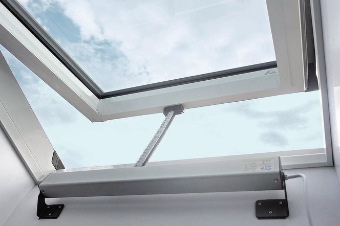

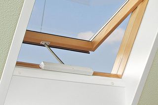

Napęd mocuje się do ramy okna poziomo, na górnej belce, gdy okno ma być uchylane, lub pionowo, na bocznej belce ramy, gdy ma być rozwierane. Na dole ramy umieszcza się napęd w przypadku okien odchylnych, ale te należą u nas do rzadkości.
Najpierw do ramy przykręca się kątowniki, do nich doczepiana jest obudowa napędu. Do skrzydła mocowany jest natomiast uchwyt łańcucha. Łańcuch łączy się z nim, „zaklikując” go w odpowiednim miejscu i blokując.
