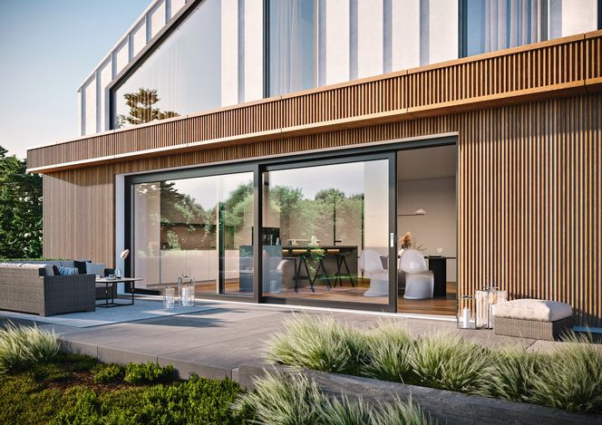

Autor: Marcin Czechowicz, koncepcja projektu: Ryszard Kalemba Aby ułatwić wchodzenie na taras, producenci przeszklonych drzwi zrezygnowali najpierw z progów, później zaś opracowali urządzenia pozwalające na zdalne sterowanie skrzydłami

Autor: ALUPLAST/ Materiały prasowe Skrzydła podnoszono-przesuwne uchodzą za ciężkie i niewygodne w obsłudze w porównaniu ze skrzydłami drzwi PSK

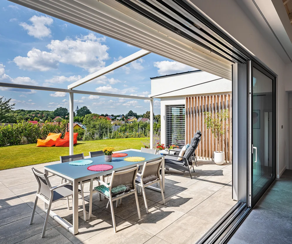

Autor: ALUPROF/ Materiały prasowe HS-y wybieramy często skuszeni tym, że ich progi mogą być zlicowane z posadzką i zapewniają pozbawione barier przejście z domu na taras
