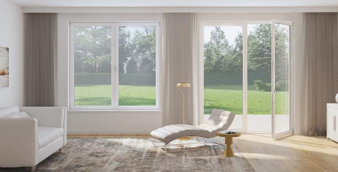

Okna pionowe FAKRO
Autor: FAKRO Okna FAKRO INNOVIEW to przede wszystkim niesamowity widok, który codziennie odkrywa więcej

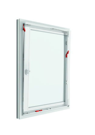

Okucia okienne FAKRO
Autor: FAKRO Najnowocześniejszy system okuć sprawia, że wszystkie okna FAKRO INNOVIEW wykonane są w klasie bezpieczeństwa RC1. Takie rozwiązanie gwarantuje podwyższone bezpieczeństwo użytkowe i antywłamaniowe okien. Możliwe jest także wykonanie okien z większą ilością zabezpieczeń antywłamaniowych w klasie RC2

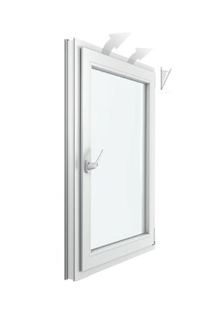

Okna i okucia Roto
Autor: Roto Okna z okuciami Roto NX standardowo wyposażone są w mikrowentylację. Świeże powietrze dostaje się do domu tworząc zdrowy mikroklimat

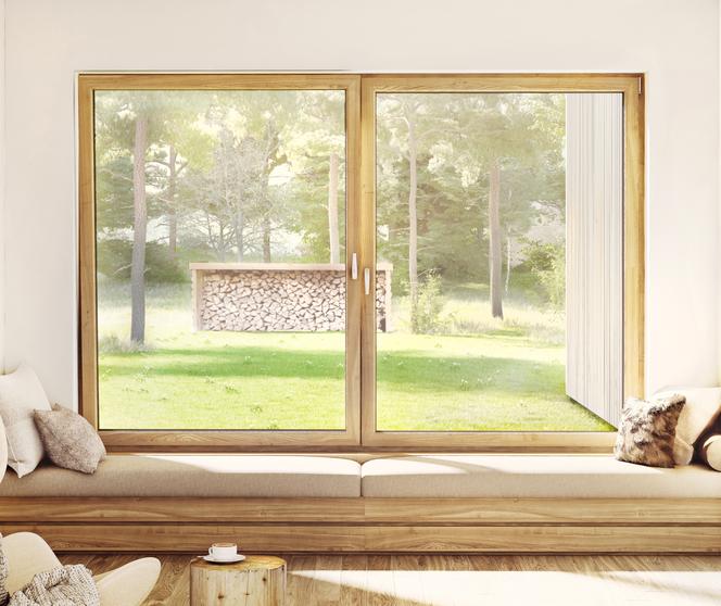

Autor: FAKRO Okna przesuwne FAKRO INNOVIEW oparte na konstrukcji przesuwnej PSK. To wyjątkowe rozwiązanie daje możliwość uchyłu skrzydła i przewietrzenia pomieszczenia. Otwarte skrzydło okna nie zabiera miejsca na roboczym blacie, przez co mamy więcej miejsca do pracy
