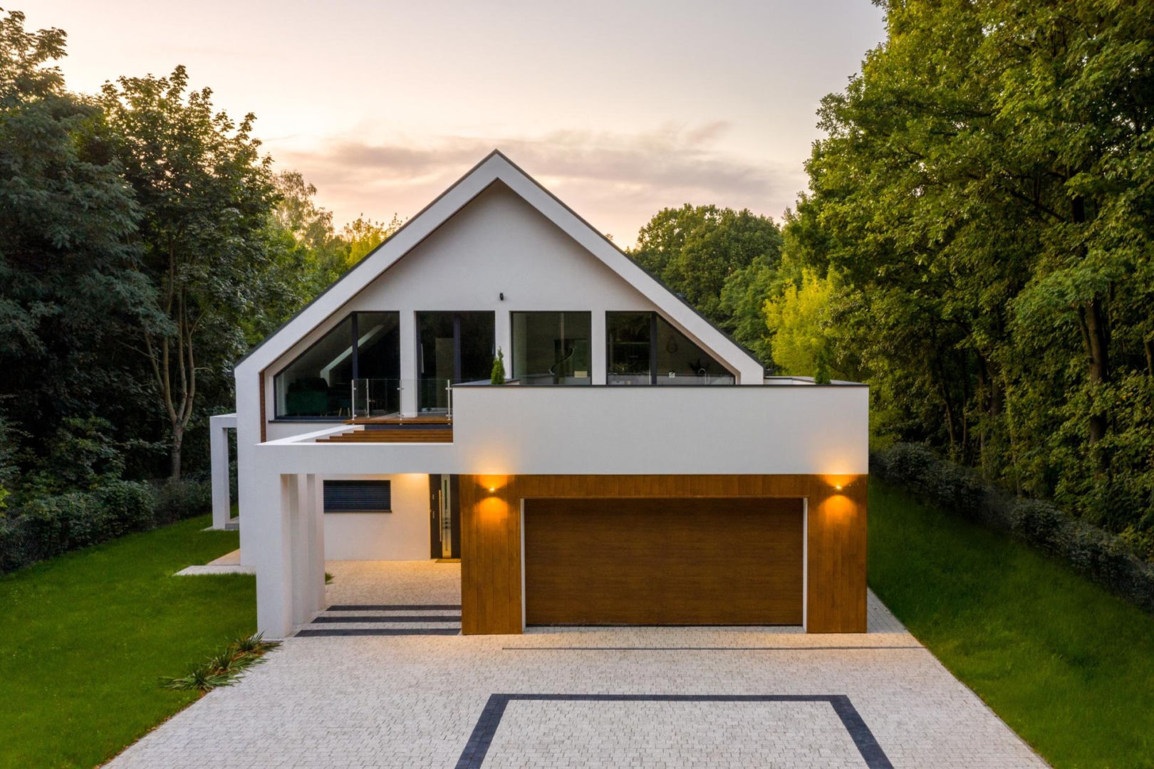

Nowoczesny dom z wielkimi oknami fix na tle ogrodu. O zaletach okien nieotwieralnych przeczytasz na Muratordom.
Autor: DOMEL/ Materiały prasowe
