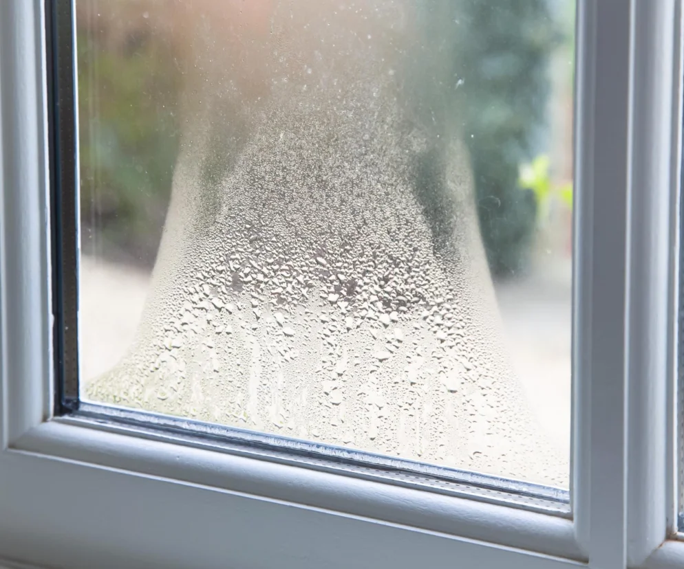

Zaparowane okno

Okna parują zwłaszcza jesienią i wiosną. Parowanie okien z zewnątrz następuje wtedy, gdy jest duża wilgotność powietrza. To zjawisko naturalne. Problem pojawia się kiedy zauważysz „pocenie się” szyby wewnątrz pakietu okna.

Parowanie szyb od strony wnętrza domu, to przede wszystkim wysoka wilgotność powietrza w pomieszczeniu, często związana ze złą wentylacją. Powierzchnia szyb jest najzimniejszą przegrodą budowlaną w budynku, dlatego para wodna w zetknięciu z tą zimną powierzchnią ulega skropleniu, stąd widoczna para na szybach okien.

Jeżeli zauważysz parę między szybami okna, oznacza to, że doszło do rozszczelnienia pakietu. W tym wypadku twoje okno straciło znaczną część swoich właściwości termoizolacyjnych. Jednym słowem – okno nie spełnia swojej funkcji. Co więcej parujące wnętrze okna pogarsza walory estetyczne. Poprzez skraplanie pary wodnej na powierzchni szyby, okno traci swoją przejrzystość, a po odparowaniu wody, na szybie pojawiają się plamy i zacieki, których nie jesteś w stanie się pozbyć.
Niestety, w tym przypadku okno wymaga wymiany. Jeżeli masz jeszcze gwarancję na zamontowane, wadliwe okno, to reklamacja powinna zostać rozpatrzona pozytywnie beż większych problemów, a okno wymienione.
