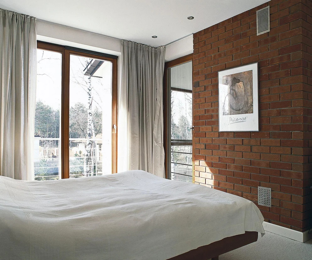

W starych domach, które wymagają poprawienia standardu energetycznego, wymienia się także okna. Nowoczesne, ze względu na swoją budowę i zastosowane materiały, nie tylko znacznie lepiej chronią przed ucieczką ciepła, lecz także są szczelne. W takich budynkach jest wentylacja grawitacyjna, która do prawidłowego działania wymaga równowagi w ilości powietrza nawiewanego do wnętrz i wywiewanego z nich. Zapewniają ją nieszczelności w starych oknach i drzwiach oraz wokół nich. Po wymianie okien na szczelne w pomieszczeniach nie ma dopływu odpowiedniej ilości świeżego powietrza. W takiej sytuacji nie powstaje ciąg wentylacyjny. Działa on na zasadzie różnicy ciśnień między ciepłym powietrzem we wnętrzach, a zimnym nawiewanym z zewnątrz. Gdy nie ma ciągu, wilgoć i zanieczyszczenia znajdujące się w powietrzu w nadmiarze nie są usuwane - wywiewane na zewnątrz. To prowadzi do negatywnych efektów opisanych na wstępie.

Żeby przywrócić prawidłową wymianę powietrza w wentylacji grawitacyjnej, należy zapewnić dopływ zimnego powietrza z zewnątrz. Rozszczelnienie okien przez regulację okuć lub mikrowentylację jest niewystarczające. Należy zastosować w nich nawiewniki. Najlepiej, mając świadomość konsekwencji wymiany okien na szczelne, od razu zamówić nowe okna z nawiewnikami. Można wybrać nawiewniki higrosterowane, które uruchamiają się, gdy poziom wilgoci w pomieszczeniu będzie zbyt wysoki, albo ciśnieniowe działające na zasadzie różnicy ciśnień (są także nawiewniki dwusystemowe oparte o obie te metody). Innym rozwiązaniem jest montaż nawiewników ściennych, lecz w tym wypadku konieczna jest większa ingerencja w mury i ocieplenie.
