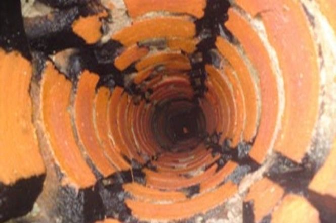

Autor: Archiwum serwisu Jeśli stary przewód kominowy jest zbyt wąski, by wsunąć do niego wkład kwasoodporny, być może da się go wyfrezować – są firmy, które wykonują takie usługi. Przy okazji ściany wewnętrzne zostaną dokładnie oczyszczone
