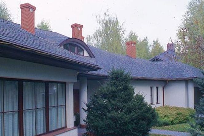

Zdarza się, że nie odpowiada nam przewidziane w projekcie usytuowanie kotłowni lub kominka. Często również chcemy przenieść w inne miejsce łazienkę lub toaletę. Czasem warunkiem takiej zmiany jest też przeniesienie komina. Żeby uniknąć kłopotów z urzędnikami, należy wcześniej dokonać stosownych zmian w projekcie budowlanym domu. Komin murowany z cegły może bowiem stanowić element konstrukcyjny budynku. Kominy systemowe z obudową z pustaków, a tym bardziej stalowe wolno stojące, na pewno takimi elementami nie są, ale przechodząc przez stropy i dach domu, mogą z nimi kolidować. Niedobrze, jeśli komin wypadnie akurat w koszu dachu. Trzeba też pamiętać, że komin zwykle potrzebuje fundamentu. Architekci zazwyczaj grupują przewody spalinowe i wentylacyjne tak, by znalazły się w jednym kominie. Przenosząc przewody, łatwo o tym zapomnieć i wówczas dom będzie „ozdobiony” kilkoma kominami. Z tych powodów możliwość przeniesienia komina należy w każdym przypadku skonsultować z projektantem budynku.
