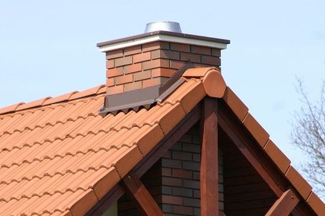

Autor: Archiwum serwisu Ceramiczne systemy kominowe składające się z wewnętrznego wkładu z kamionki kwasoodpornej lub ceramiki szamotowej i obudowy z prefabrykowanych bloczków z lekkiego betonu mają wiele zalet
