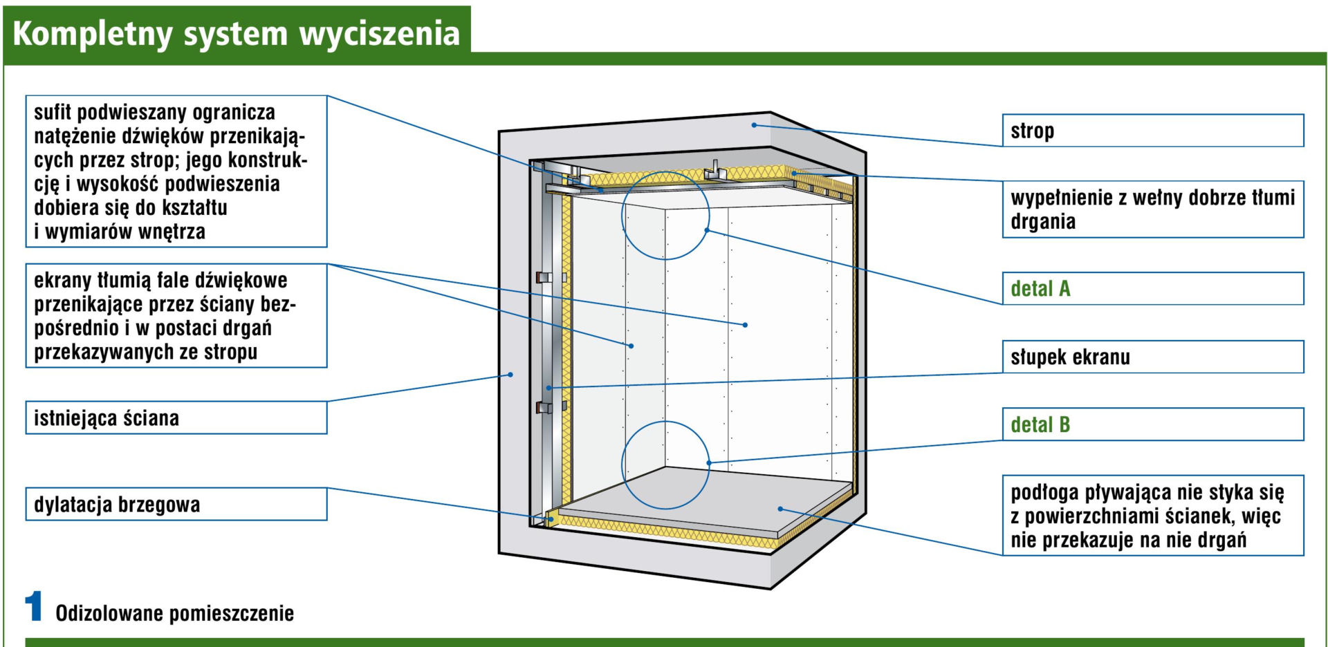

Nie zawsze mamy wpływ na akustykę panującą w budynku, ale dzięki odpowiednio skonstruowanym ekranom wyciszającym możemy przynajmniej częściowo ograniczyć rozprzestrzenianie się hałasu. Ekrany to wolno stojące ścianki lub sufity podwieszane przymocowane do istniejących przegród – ścian i stropów. Podobnie jak tradycyjne ściany szkieletowe mają bardzo dobre właściwości akustyczne – przy grubości kilku centymetrów tłumią dźwięki o kilkanaście decybeli. Przegrody tłumiące są lekkie, zajmują niewiele miejsca i nie wymagają prac mokrych, a poza tym można wykonywać je zarówno w nowych budynkach, jak i w już wykończonych wnętrzach.
Jak wyciszyć dom?
Autor: Agnieszka i Marek Sterniccy Odizolowane pomieszczenie
Uwaga!
Ekran nie jest przegrodą oddzielającą pomieszczenia, jest tylko jedną z jej warstw dokładaną w celu zwiększenia wskaźnika izolacyjności akustycznej!

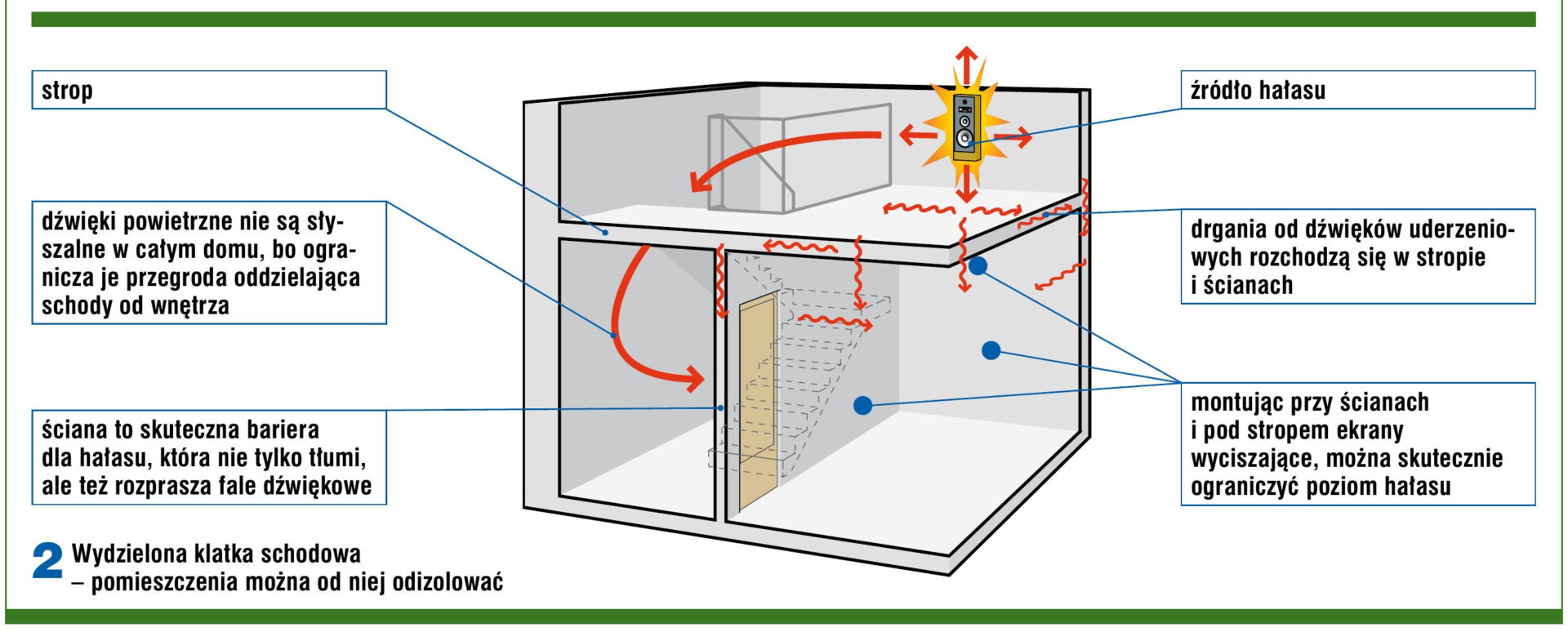

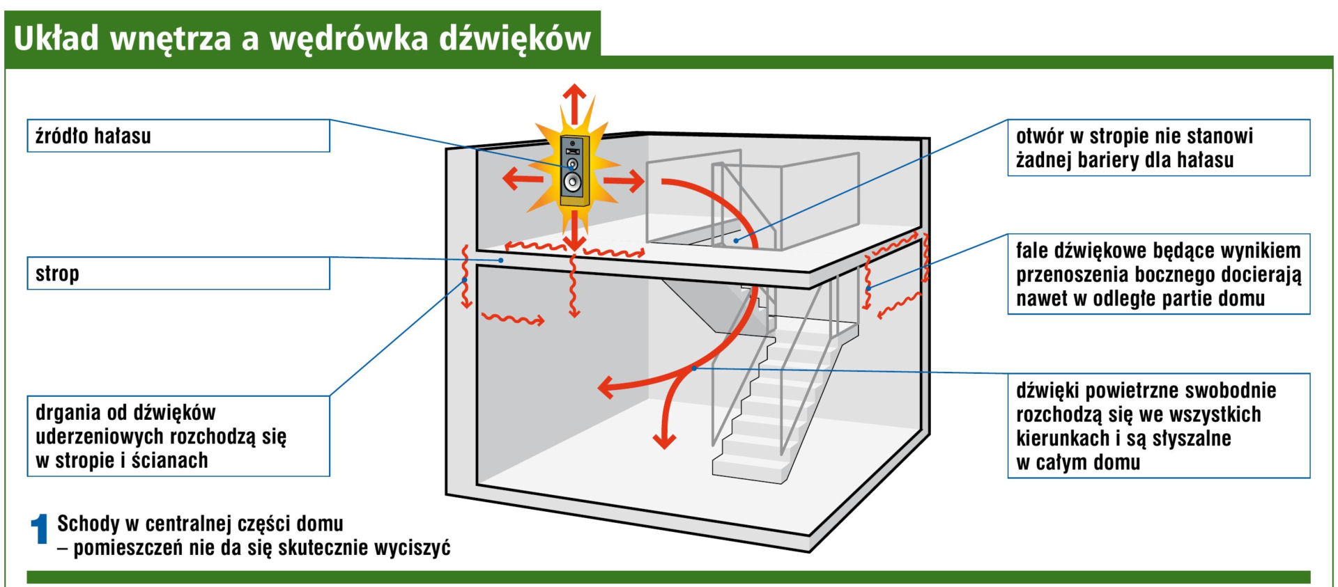

Najgorsza sytuacja ma miejsce wtedy, kiedy chcemy oddzielić dwie kondygnacje, a łączące je schody znajdują się w centralnej części domu. Wówczas podział jest czysto umowny, nie da się odizolować obu części, bo przez otwór w stropie i tak wszystko słychać. Aby wyciszanie miało sens, dom powinien być wyraźnie podzielony na zamknięte strefy, na przykład mieć osobne wejście albo wydzieloną klatkę schodową. Jeżeli tak nie jest, najpierw trzeba przemyśleć istniejący układ pomieszczeń i zastanowić się, które z nich są otwarte (tych nie da się wyciszyć), a które ewentualnie można odizolować. Dodatkowym utrudnieniem jest to, że drgania docierają nie tylko drogą bezpośrednią, ale też przez przenoszenie boczne – ze ścian na strop i podłogę oraz odwrotnie.
Jeśli przeszkadzają nam odgłosy z góry, nie wystarczy wyciszenie sufitu – drgania ze stropu przeniosą się na ściany i fale dźwiękowe i tak dotrą do naszych uszu. Podobnie, wyciszając samą ścianę, nie likwidujemy problemu dobiegających zza niej dźwięków, bo przeniosą się one w postaci drgań na strop. Tylko szczelny system ekranów może ograniczyć natężenie migrujących fal dźwiękowych i zapewnić komfort akustyczny.

Autor: Agnieszka i Marek Sterniccy Układ wnętrza - schody centralne
Rozważając zagadnienie akustyki, trzeba zachować zdrowy rozsądek. Po pierwsze, o komfort ciszy powinniśmy zadbać, budując ściany rozdzielające pomieszczenia, a ekrany traktować tylko jako ostateczność, jako rozwiązanie w istniejącym domu. Po drugie, wyciszać powinniśmy tylko wybrane pomieszczenia – te, które są źródłem hałasu, albo te, które mają być ciche, na przykład sypialnię czy gabinet do pracy. W nowoczesnych budynkach, w których dominują otwarte, przestronne wnętrza, z założenia głośne, inny sposób poprawienia akustyki nie ma sensu, poza tym życie rodzinne nie polega przecież na całkowitym izolowaniu się od wszelkich dźwięków, tylko na unikaniu tych uciążliwych.

Autor: Agnieszka i Marek Sterniccy Układ wnętrza - wydzielona klatka schodowa
Warto jednak pamiętać, że izolację akustyczną uzyskuje się nieco inaczej niż cieplną – zwiększanie grubości wełny nie wywołuje stałego proporcjonalnego wzrostu wskaźnika RA1’. Dla wyciszenia wystarczy ekran na profilach 5-centymetrowych, z wypełnieniem z wełny grubości 5 cm. Grubsze ścianki mają zbliżony poziom redukcji hałasu, a zajmują więcej miejsca. Zwłaszcza w małych wnętrzach trzeba zachować umiar i zdrowy rozsądek.

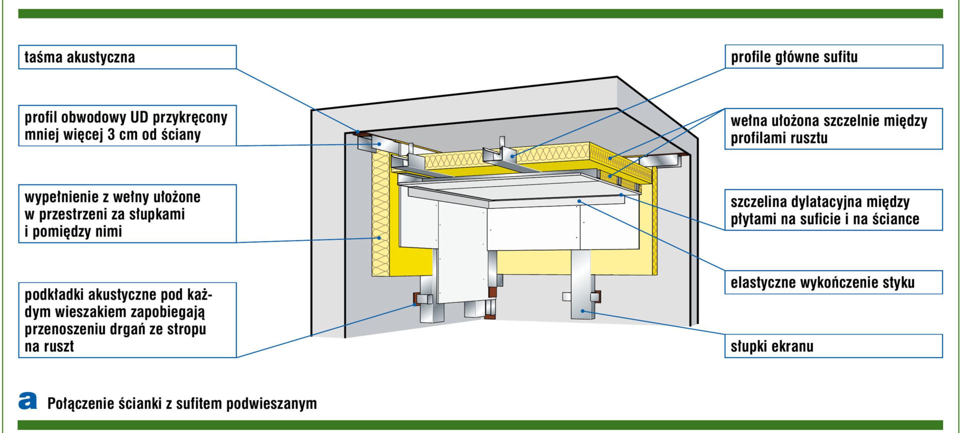

Autor: Agnieszka i Marek Sterniccy Połączenie ścianki z sufitem podwieszanym

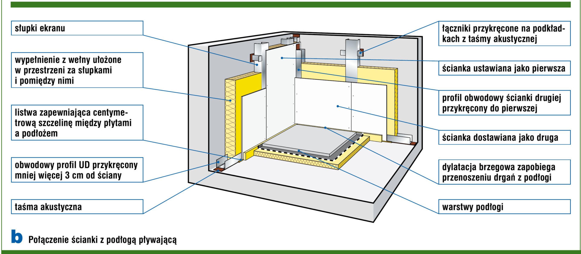

Autor: Agnieszka i Marek Sterniccy Połączenie ścianki z podłogą pływającą
Konstrukcja ekranu - jak to zrobić?
Przypomina wolno stojącą szkieletową ścianę działową, tyle że od strony wyciszanej przegrody nie ma okładziny. Pełniący funkcję nośną ruszt z metalowych profili ustawia się mniej więcej 3 cm od ściany. Aby ekran nie chwiał się i nie przewrócił, słupki mocuje się do niej uchwytami. Wszystkie obwodowe profile ekranu – przy podłodze, suficie i prostopadłych ścianach – muszą być przykręcone do podłoża. Aby nie stanowiły nośników drgań, izoluje się je od podłoża pasami taśmy akustycznej z tektury filcowej impregnowanej masą bitumiczną. Taśmę umieszcza się też pod wszystkimi łącznikami stykającymi się z wyciszaną ścianą. W przestrzeni między nią a rusztem oraz między słupkami ścianki umieszcza się szczelne wypełnienie z wełny.
Nie może być zbyt grube, bo wypchnie okładzinę z płyt (na ekranie powstaną wybrzuszenia), ale nie powinno też być zbyt cienkie, gdyż puste przestrzenie powietrzne pogorszą parametry akustyczne ścianki. Najlepiej układać je w dwóch warstwach – pierwsza grubości takiej jak przerwa między ścianą a rusztem, a druga odpowiadająca szerokości profili. Po ułożeniu warstwy tłumiącej z wełny do rusztu przykręca się okładzinę. Płyty układa się mijankowo, aby linie ich spoin nie pokrywały się. Na górze i na dole trzeba pozostawić centymetrową szczelinę dylatacyjną, żeby płyty nie stykały się ze stropem ani z podłogą. Najłatwiej oprzeć płyty na czas montażu na drewnianych podkładkach, które usuwa się po przykręceniu okładziny do rusztu.
W analogiczny sposób montuje się ekran wyciszający pod stropem. Ruszt mocuje się do stropu uchwytami typu ES lub wieszakami obrotowymi, umieszczając pod każdym z nich przekładkę z taśmy akustycznej. Do rusztu przykręca się okładzinę z płyt, a na niej umieszcza warstwę wełny mineralnej. Konstrukcję sufitu, rozstaw profili i odległości między łącznikami dobiera się w zależności od planowanych obciążeń i wymiarów wyciszanego stropu. To, czy najpierw wykonuje się sufit podwieszany, czy ekran przy ścianie, zależy od specyfiki budynku, ale najczęściej najpierw wycisza się ściany. Łatwiej wówczas estetycznie wykończyć połączenie z sufitem.
Ważne, aby wszystkie narożniki wzdłuż styków ekranów były od wewnątrz uszczelnione wełną, która zapobiegnie powstawaniu tam mostków termicznych. Ekran jest okładziną silnie pracującą, więc miejsca połączeń i narożniki trzeba elastycznie wykończyć, żeby nie pękały. Ostatnim etapem jest wykończenie powierzchni ekranu.
