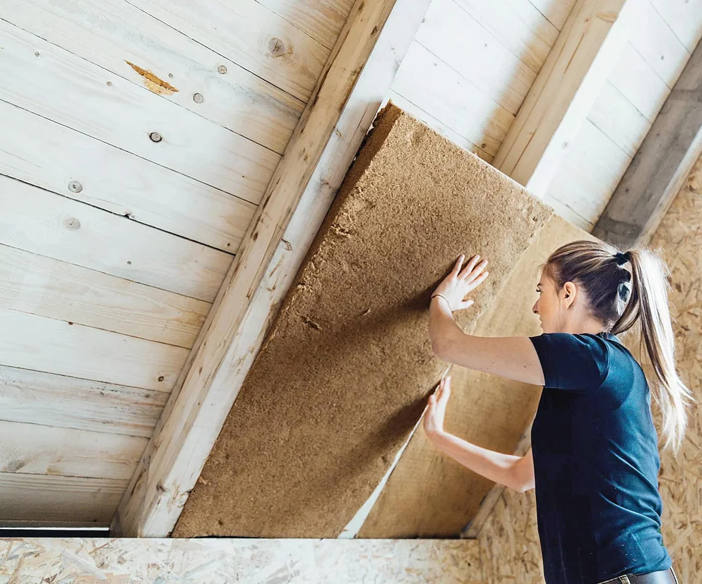

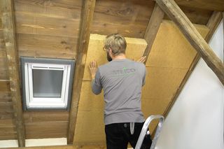

W asortymencie producentów wełny drzewnej dominują płyty. Mają grubość od 2,2 do 24 cm i różną gęstość – od sprężystych po twarde. Kupić też można maty o identycznej grubości, polecane do układania między drewnianymi elementami konstrukcji szkieletowych.
Produkowane są także płyty jednostronnie bitumizowane, polecane do miejsc, w których można spodziewać się podwyższonego poziomu wilgotności.

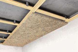

Uzupełnieniem oferty są luźne włókna pakowane w worki, przeznaczone do izolacji metodą nadmuchową. Nie zawierają one żadnych dodatków. Sprężystymi płytami ociepla się konstrukcje szkieletowe – ściany, stropy belkowe, więźby dachowe. Twardsze są używane do ocieplania domów od zewnątrz oraz podłóg i stropów.

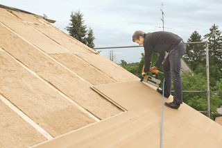

Specjalne, twardsze płyty mogą dodatkowo posłużyć do budowy sztywnego poszycia na krokwiach, które przeważnie zbijane jest z desek lub montowane z płyt drewnopochodnych, a potem izolowane papą. Luźnymi włóknami ociepla się poddasza nieużytkowe, stropy belkowe, podłogi na legarach lub stropodachy wentylowane.

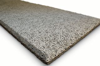

Płyty drzewno-magnetyzowe
Inną odmianą płyt, w składzie których mamy dużą porcję drewna, są płyty drzewno-magnezytowe. Tu zamiast włókien używa się trocin i wiórów. Ich spoiwem jest mieszanina magnezytu kaustycznego i chlorku magnezu. Niektórzy producenci jako spoiwa używają cementu.
Płyty takie nie dorównują płytom z włókien drzewnych pod względem izolacyjności termicznej (wartość ich współczynnika ʎ to aż 0,070 W/(m·K)), ale znacznie lepiej redukują przenikanie dźwięków.
Są też twarde i sztywne, więc mogą być stosowane wszędzie tam, gdzie izolacja ma utworzyć stabilne podłoże pod tynk. Mają również bardzo wysoką odporność na działanie ognia, co potwierdza klasa A2.
