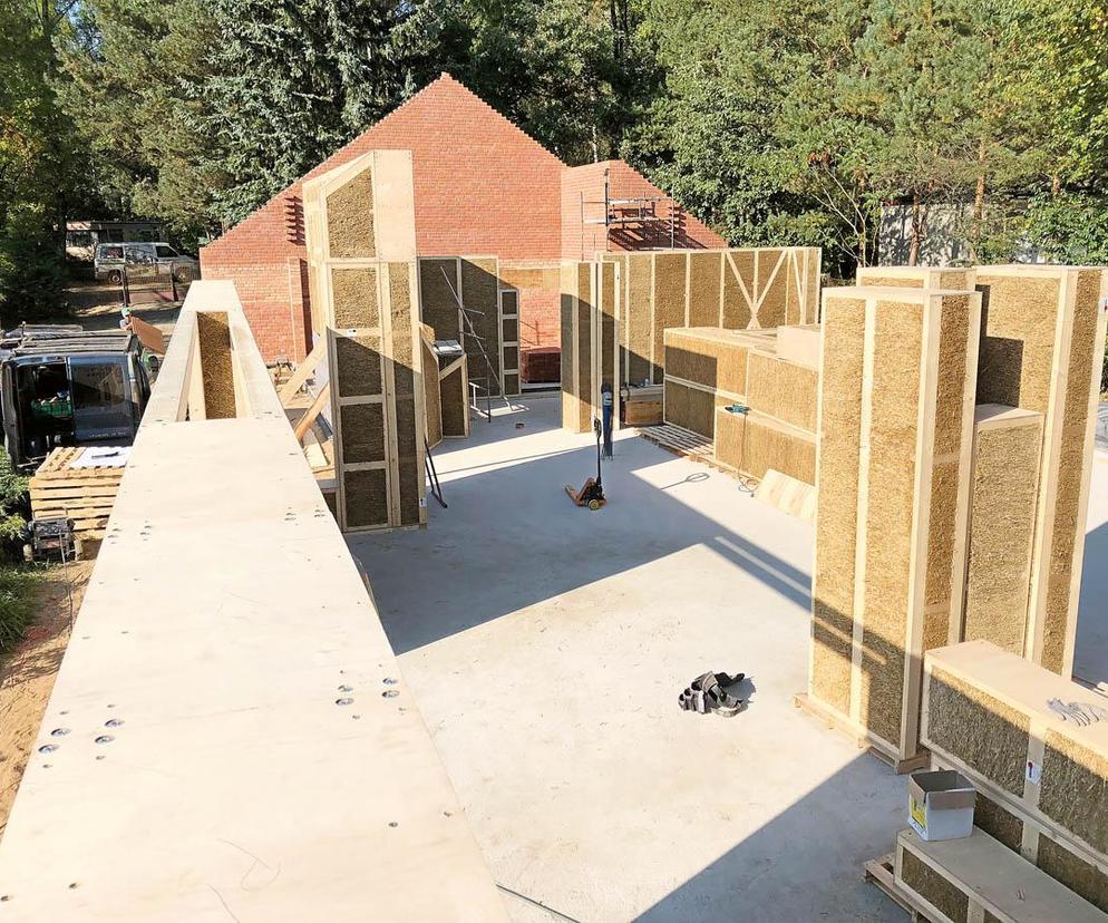

Budowa domu z prefabrykatów drewniano-słomianych. Zdjęcia
Rodzaje paneli drewniano-słomianych
Wymiary paneli są indywidualnie dopasowane do każdego projektu budowlanego. Mają od 40 do 120 cm szerokości, od 40 cm do 3 m wysokości, a ich standardowa grubość to 40 cm. Systemowe rozwiązania obejmują kilka typów paneli. Oprócz paneli podstawowych (w kształcie prostopadłościanów z pionowymi i poziomymi elementami konstrukcyjnymi), są również wzmocnione (z ukośnymi zastrzałami) i ukośne (z pochyłą górną płaszczyzną, na przykład na ściany szczytowe). Dostępne są również elementy nadprożowe (z drewnianą kratownicą przenoszącą siły rozciągające) o szerokości do 3 m, a więc nadające się do przesklepienia otworu także nad szerokim przeszkleniem. Panele mają wykończoną, płaską i jednorodną powierzchnię.
Przygotowanie elementów domu w fabryce trwa około trzech miesięcy, a składanie prefabrykatów na budowie około 10 dni.
