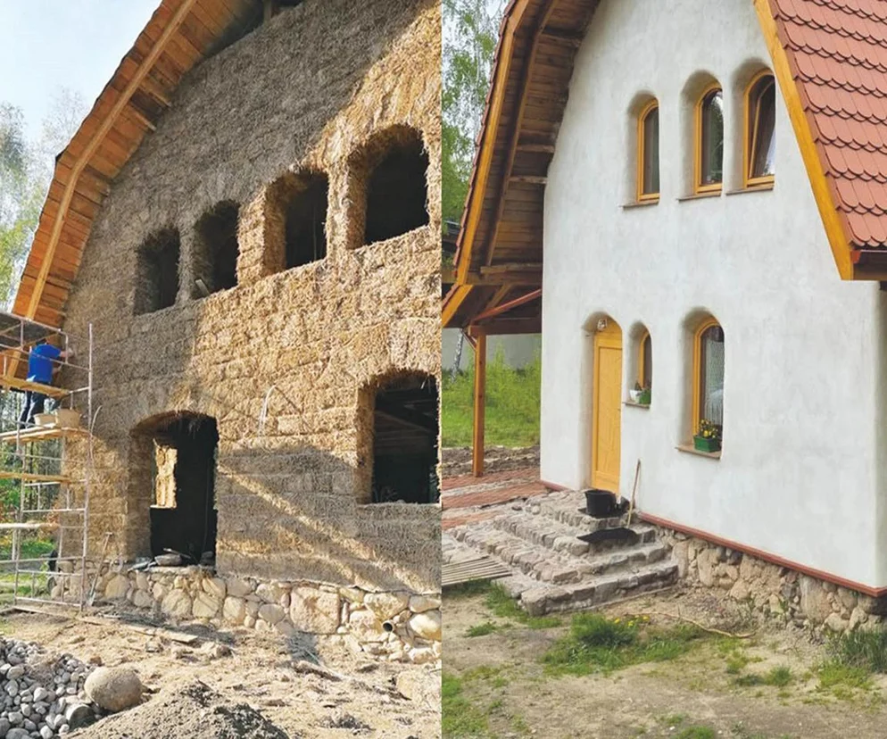

Cegły z gliny i słomy - budowa ścian
Autor: www.domzgliny.com/ Materiały prasowe Cegłami wypełnia się przestrzenie pomiędzy drewnianą konstrukcją
Jak wykończyć do z gliny?
Aby zachować i utrzymać zalety budulca, ściany z gliny lekkiej wykańcza się tynkami naturalnymi: glinianym lub wapiennym. Materiały te znakomicie regulują gospodarkę przenikania pary wodnej, sprawiają, że dom oddycha, oraz korzystnie wpływają na zdrowie i komfort życia mieszkańców.
Tynki gliniane mają też zastosowanie konserwacyjne i czasami używa się ich do odsolenia lub osuszenia ścian budynków. To też okazja do niestandardowego wykończenia wnętrza. Można je wykonać samodzielnie, dają możliwości kreatywnego zdobienia – nadania faktury od gładzi po płaskorzeźby.
Tynki wapienne sprawdzają się zarówno wewnątrz, jak i na zewnątrz. Zapewniają antyseptyczność i zapobiegają rozwojowi pleśni i grzybów domowych, są paroprzepuszczalne, a jednocześnie tworzą wodoodporną powierzchnię.
