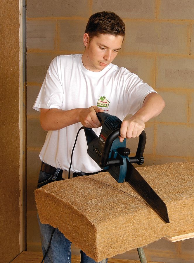

Autor: THERMO HANF/ Materiały prasowe Włókna konopne są scalane naturalnym lepiszczem – krochmalem ryżowym albo kukurydzianym. Ochronę przeciwogniową stanowi z kolei soda
