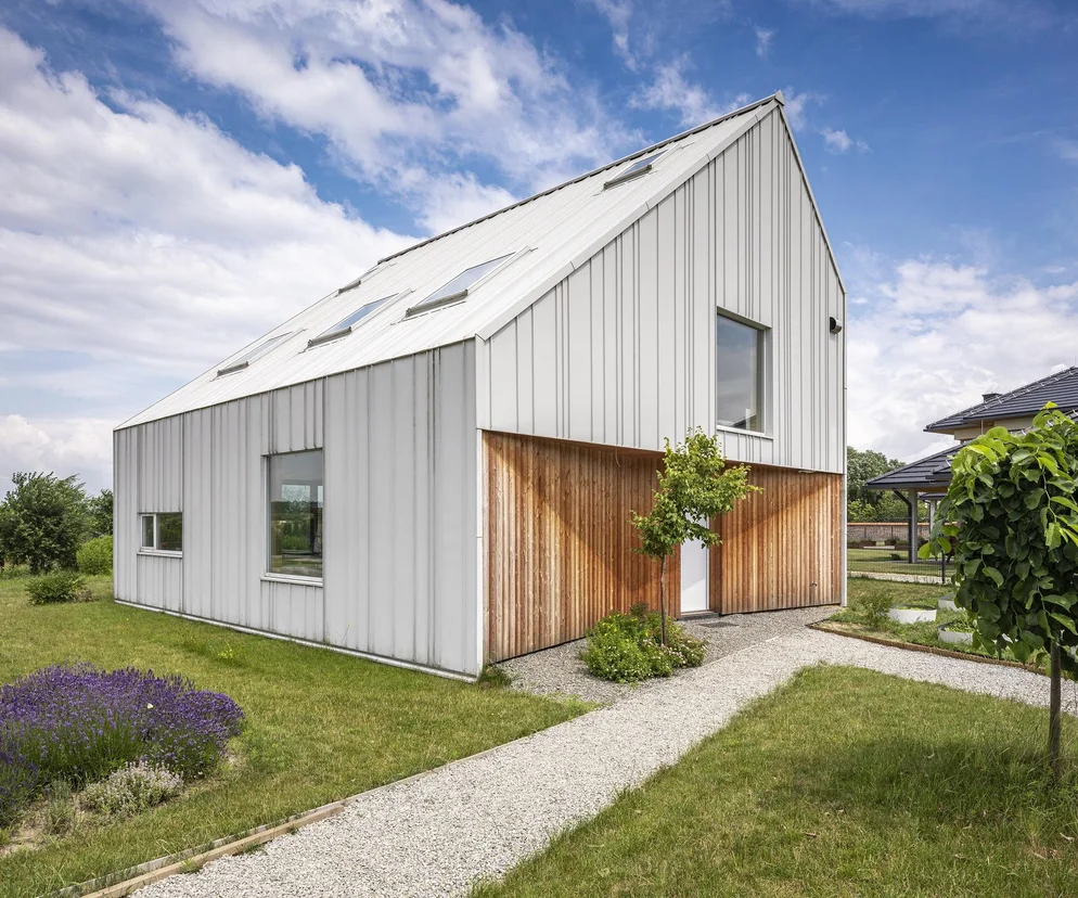

W tej realizacji wykorzystano system składający się z ośmiu różnych modułów przeznaczonych do budowy kondygnacji naziemnej (typu „U600”) oraz poddasza nieużytkowego (typu „Ud600”). Wymiarami zewnętrznymi moduły odpowiadają 20-stopowemu kontenerowi morskiemu. Za przyjęciem takiego rozwiązania przemawiała możliwość transportu prefabrykowanych modułów bez ograniczeń ponadgabarytowych. Skorygowano jednak te wymiary tak, żeby miały wielokrotność 30 cm, co pozwala wykorzystywać do ich budowy typowe elementy konstrukcyjne i materiały, ograniczając prace wyłącznie do tych montażowych na hali produkcyjnej.
Konstrukcja modułu
Ramę główną – czyli konstrukcję w obrysie modułu – wykonano z drewna klejonego BSH. W narożnikach elementy są łączone śrubami zamkowymi, z wykorzystaniem podkładek kolczastych i kątowników ciesielskich. Przegrody poziome – podłogę i sufit – tworzą elementy z drewna konstrukcyjnego C24 połączonego z ramą główną za pośrednictwem typowych łączników ciesielskich.
Innowacyjnym rozwiązaniem jest wykorzystanie jako poszycia zewnętrznego podłogi oraz stropu płyt warstwowych z rdzeniem poliuretanowym zamiast płyt OSB. Jest to bardzo uniwersalny materiał, który jednocześnie usztywnia konstrukcję modułu oraz stanowi bardzo skuteczną izolację termiczną. Dzięki temu stworzono przegrody zewnętrzne zabezpieczone przed działaniem czynników atmosferycznych, szczególnie w trakcie transportu. Przestrzenie pomiędzy belkami podłogi i stropu są wypełnione wełną mineralną i od strony wnętrza wykończone płytą OSB (podłoga) oraz drewnianą płytą trójwarstwową (sufit).
Ściany (wewnętrzne i zewnętrzne) mają konstrukcję lekkiego szkieletu drewnianego z wypełnieniem z wełny mineralnej. Od strony wnętrza są wykończone drewnianą płytą trójwarstwową. Alternatywnym wykończeniem ścian i sufitów może być płyta gipsowo-kartonowa.
Rzut budynku zaprojektowano tak, aby powstał tak zwany moduł sanitarny, umożliwiający kompletne wykonanie instalacji sanitarnych w łazience i kuchni, ponadto częściowe wykończenie i wyposażenie łazienki. Na etapie prefabrykacji wykonano również kompletną instalację elektryczną, wentylacji i ogrzewania.
W trakcie prefabrykacji obiektu prototypowego zrezygnowano z montażu stolarki okiennej, głównie z obawy podwykonawcy przed uszkodzeniami w trakcie transportu i montażu. Jednak na bazie zdobytego doświadczenia do kolejnych obiektów przewidziano stolarkę okienną montowaną na etapie produkcji modułów. Konstrukcja ramy okiennej będzie zapewniać precyzyjne łączenie stolarki pomiędzy modułami w trakcie montażu na budowie.

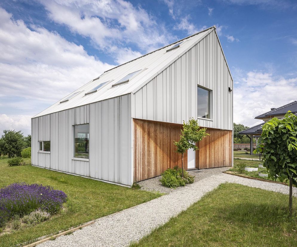

Elewację budynku przewidziano z płyt warstwowych z rdzeniem z wełny mineralnej. Stanowiąca jej poszycie blacha powlekana może być wykończona w wybranym kolorze RAL. Można też wykonać elewację z deski drewnianej albo – tak jak w tym prototypowym budynku – z rdzewiejącej blachy architektonicznej.

Montaż prefabrykatów rozpoczęto po wytyczeniu precyzyjnej lokalizacji poszczególnych modułów względem fundamentów i przyłączy mediów. Prace trwały klika godzin, przeprowadziła je dwuosobowa brygada z wykorzystaniem samojezdnego dźwigu budowlanego. Tego samego dnia na placu budowy pojawili się podwykonawcy: jeden z dostawą prefabrykowanej więźby dachowej, a drugi ze stolarką okienną. Te zespoły pracowały równocześnie, aby jak najszybciej zamknąć budynek oraz zabezpieczyć go przed oddziaływaniem warunków atmosferycznych. W tym czasie uruchomiono też przyłącze wodociągowe i kanalizacji sanitarnej.
Kolejnego dnia zostały zamontowane blaszane panele na dachu, warstwowe płyty elewacyjne, a elektryk połączył rozdzielnice pośrednie pomiędzy modułami i uruchomił instalację elektryczną.
Ostatnim etapem montażu było wykończenie szczytów oraz tarasu drewnem modrzewiowym. Dzięki temu, że większość elementów wyposażenia została wykonana już na etapie prefabrykacji, dom osiągnął wyższy standard wykończenia niż tak zwany stan deweloperski.
Kolejne dni poświęcono na uruchomienie ogrzewania/klimatyzacji, dokończenie prac w łazience, ułożenie folii grzewczych, paneli podłogowych, montaż kuchni oraz pozostałej zabudowy meblowej. Wbrew wcześniejszym obawom o prawidłową koordynację połączeń instalacji pomiędzy modułami wykonanie prac przebiegło bezproblemowo. W tym zakresie opracowanie szczegółowego projektu wykonawczego okazało się niezbędne. Wszystkie te prace zajęły dwuosobowej brygadzie niespełna dwa tygodnie.
Jak dowiedziono, podczas realizacji domu prototypowego od zamówienia do oddania kluczy inwestorowi nie potrzeba więcej niż dwa miesiące. Ponieważ pozostaje szereg usprawnień do wdrożenia w procesie produkcji modułów i ich montażu, osiągnięty czas może zostać znacznie skrócony. Jak się przewiduje, czynności formalno-prawne związane z uzyskaniem wszelkich decyzji administracyjnych będą zajmowały znacznie więcej czasu niż sama produkcja i montaż budynku.
