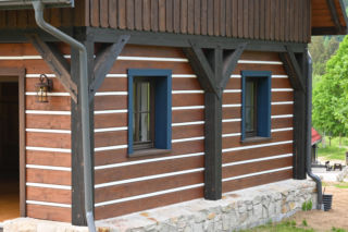

Adam Cebula: Wyjątkowość ta polega na oryginalnej konstrukcji: piętro jest oparte na słupach oplatających parter budynku (drewnianą izbę zrębową - mieszczącą bardzo często również warsztat tkacki). Słupy miały na celu oddzielenie parteru od reszty budynku ze względu na drgania wywołane pracą warsztatów tkackich oraz przeniesienie ciężaru nadwieszonego piętra i dachu.

  • słupy obiegające izbę zrębową tworzące tzw. stół ciesielski podtrzymujący piętro,
  • izba zrębowa drewniana o budowie skrzynkowej, oddzielona od pozostałej konstrukcji budynku,
  • piętro wykonane z kratownicy drewnianej wypełnionej szachulcem, o monochromatycznej kolorystyce, w której można wyróżnić rygle oraz zastrzały, niejednokrotnie układające się w zapisy runiczne,

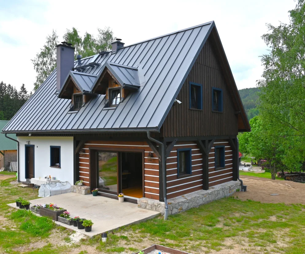

Najtrudniejsze jest zachowanie układu konstrukcyjnego przy zastosowaniu współczesnych materiałów. W moich projektach stosuję konstrukcje murowane wykonane z pustaków ceramicznych wraz z dociepleniem, czyli w układzie ściany warstwowej. Warstwa docieplajaca jest również w układzie warstwowym wraz z rusztem drewnianym i mocowanym do niego szachulcem. W niektórych moich projektach piętro i poddasze zaprojektowane były w części przysłupowej w układzie częściowo wspornikowym murowanym. W tym przypadku przysłupy nie pełniły funkcji konstrukcyjnej.
Domy z szachulcem wymagają też stosowania odpowiednich materiałów izolacyjnych, zarówno jako wypełnienie szachulca - muszą być one jednocześnie odpowiednie dla drewna i stanowić dodatkową izolację wewnętrzną. Materiały te, na przykład izolacje na bazie gliny, jeszcze do niedawna były trudno dostępne i kosztowne. Obecnie są już bardziej powszechne materiały z wełny drzewnej.
