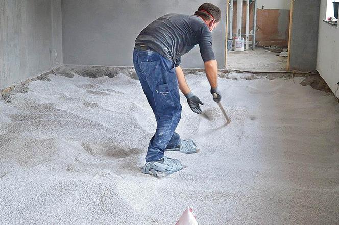

Granulatu perlitowego używa się głównie w celach termoizolacyjnych. Był i jest stosowany jako ocieplające wypełnienie komór w pustakach ceramicznych. Używa się go także w pracach termomodernizacyjnych – do wypełniania pustych przestrzeni w ścianach warstwowych ze szczeliną powietrzną.
Można go także używać jako sypkiego ocieplenia stropów, podłóg na gruncie i stropodachów wentylowanych. Dodawany bywa jako kruszywo do betonów i zapraw, mające poprawić ich parametry termiczne, zwiększyć lepkość oraz wytrzymałość na ściskanie.

Granulat perlitowy
Autor: NORDISK PERLITE/ Materiały prasowe Granulat perlitowy to także doskonały produkt do wykonywania termoizolacyjnych podsypek, na przykład pod suchy jastrych

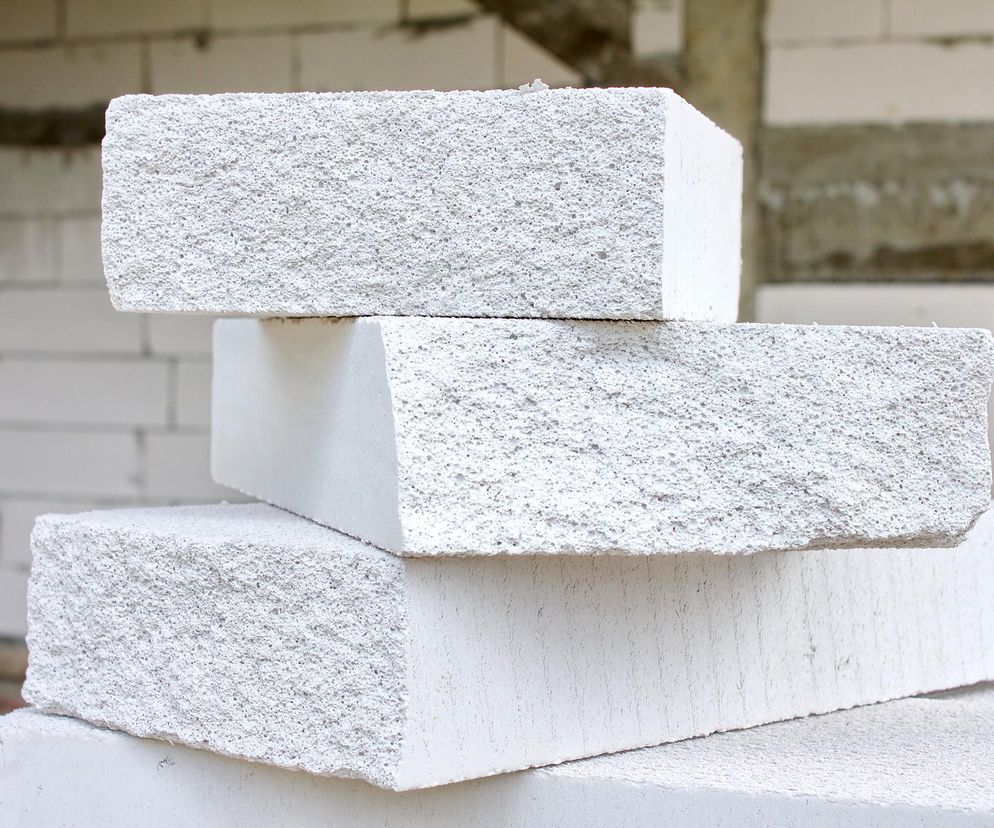

Perlitowe bloczki: do czego się je wykorzystuje?
Z perlitu i specjalnego spoiwa mineralnego produkuje się u nas charakterystycznego kształtu bloczki do wznoszenia ścian nośnych, jednowarstwowych. Ich budowa i dokładność do 1 mm umożliwiają precyzyjne zazębianie elementów. Fabrykę opuszczają 22 ich typy tworzące system wznoszenia ścian na sucho – bez zaprawy murarskiej.
Ściany takie, grubości 35 cm, mają współczynnik przenikania ciepła U na poziomie 0,198 W/ (m2.K). To ważne, bo w innych technologiach jednowarstwowych, żeby poszczycić się takim wynikiem, trzeba wymurować ściany grubości 48-50 cm.
Oferowane są też inne bloczki, wyglądem bardziej zbliżone do bloczków z betonu komórkowego. Mają wymiary 60 x 30 x 25 cm. Są przystosowane do łączenia na pióro i wpust. Muruje się je na zaprawę klejową lub murarską pianę poliuretanową.
Niestety, wykonane z nich ściany zewnętrzne, mające grubość 30 cm, trzeba ocieplać. Producent zaleca wełnę mineralną. Przy zastosowaniu izolacji cieplnej grubości 12 cm ściana uzyska współczynnik U na poziomie 0,17 W/(m2.K).
Miejmy świadomość, że perlitowe bloczki to nie bloki betonowe. Mają zdecydowanie mniejszą odporność na uszkodzenia, porównywalną z betonem komórkowym niskich odmian. Trzeba więc uważać w trakcie transportu i montażu, żeby nie popękały lub się nie ukruszyły. Są za to łatwe w obróbce.
Ważne też, żeby ochronić ściany przed wilgocią. Niezbędna jest solidna hydroizolacja fundamentów, ponieważ dość chłonne bloczki mogą zacząć podciągać kapilarnie wodę z gruntu, co spowoduje obniżenie ich izolacyjności termicznej.
Z tego samego względu nie powinno się rzecz jasna wznosić z niego podziemnych przegród budynku ani też stosować do wydzielania pomieszczeń o podwyższonej wilgotności.

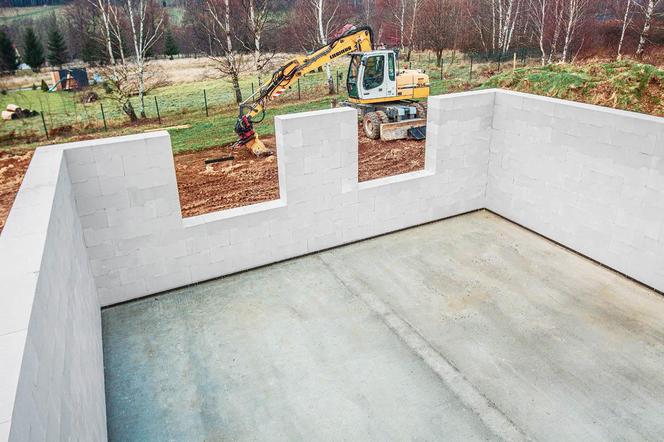

Śąnca iz bloków perlitowych
Autor: SYSTEM 3E/ Materiały prasowe Na 1 m2 ściany przypada zaledwie 5-6 bloków z perlitu

Domy z perlitu zaleca się wznosić na płytach fundamentowych, ponieważ zapewniają one wysoki poziom ochrony przed wilgocią i wodą gruntową. Nie wymagają głębokiego posadowienia i bardzo łatwo je szczelnie odseparować od gruntu.

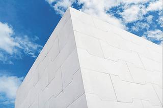

Samo wznoszenie ścian nie jest trudne, a producent bloczków zapewnia, że może się tego podjąć nawet amator, który przejdzie odpowiednie szkolenie. Bloczki są do siebie idealnie dopasowane. Łączy się je na specjalnie wyprofilowane zamki, nie używając ani zaprawy, ani nawet piany murarskiej, co zdecydowanie przyspiesza tempo robót.
W systemie tym można wznosić domy do wysokości 2-3 kondygnacji, czyli do około 12 m. Powyżej tej wysokości bloczki mogą być stosowane wyłącznie jako materiał wypełniający, a funkcje nośne musi przejąć szkielet stalowy lub rama żelbetowa. Ścian nie trzeba już ocieplać.
Niewypełnione zaprawą spoiny mogą budzić podejrzenie, że utworzą sieć liniowych mostków termicznych, powodujących ucieczkę ciepła i nawiewanie zimnego powietrza do wnętrz, ale nic z tych rzeczy. Jeśli dom buduje autoryzowana firma, inwestycję kończy badaniem termowizyjnym, dającym niezbite dowody, że ściany są termicznie szczelne.

Murowanie z perlitu
Autor: SYSTEM 3E/ Materiały prasowe Budując z perlitu, nie musisz kupować zaprawy ani materiału termoizolacyjnego do ocieplania ścian
