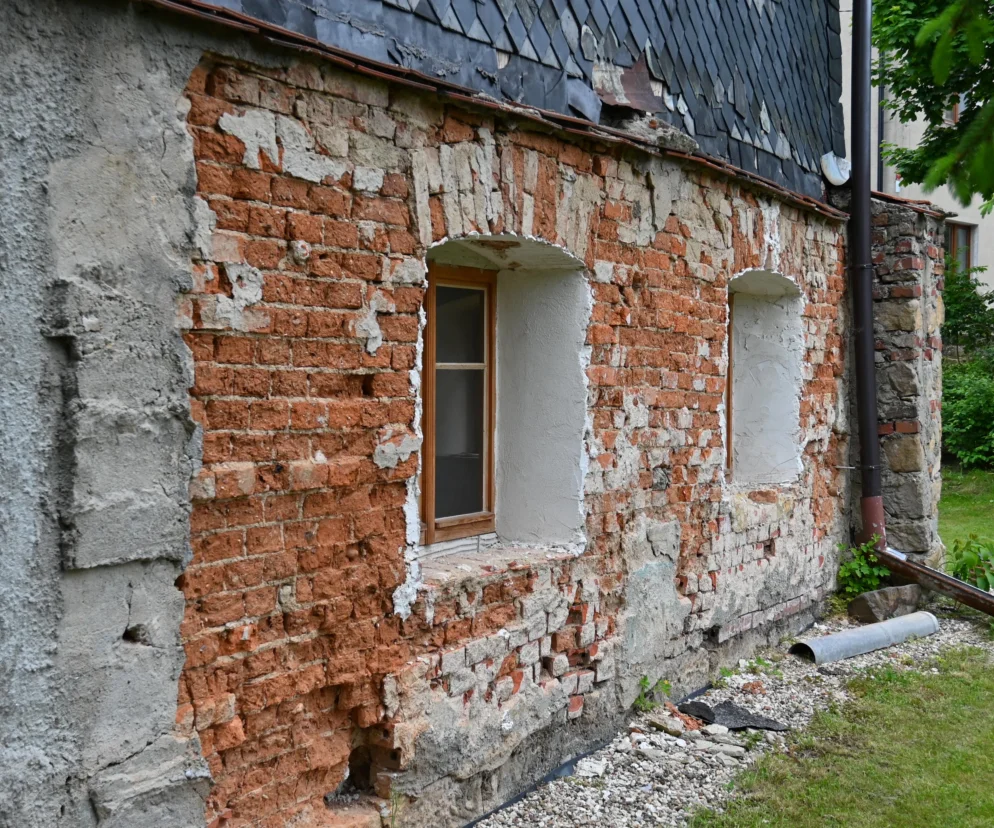

Zaprawa z szarym cementem zniszczy a nie naprawi starą elewację z cegły
Autor: DJ Zaprawa z szarym cementem zniszczy a nie naprawi starą elewację z cegły

Stare mury i cegły nie lubią zapraw cementowych
Jednym z najczęstszych błędów remontowych jest stosowanie nowoczesnych, bardzo wytrzymałych zapraw cementowych podczas napraw starych murów ceglanych i kamiennych. W przypadku historycznych budynków tradycyjna zaprawa wapienna pełniła nieco inną funkcję niż współczesne spoiwa cementowe - była bardziej elastyczna i paroprzepuszczalna, dzięki czemu mur mógł swobodnie oddawać wilgoć, a także pracować bez ryzyka powstawania pęknięć czy wyszczerbień.
Nowoczesna zaprawa cementowa jest znacznie twardsza i szczelniejsza. W efekcie wilgoć zaczyna zatrzymywać się w cegle lub kamieniu zamiast odparowywać przez spoinę. Prowadzi to do powstawania wykwitów solnych, łuszczenia cegieł, pękania lica muru oraz stopniowej degradacji materiału konstrukcyjnego.
W obiektach zabytkowych oraz podczas renowacji starych domów zdecydowanie bezpieczniejsze są zaprawy wapienne albo hydrauliczno-wapienne, które lepiej współpracują z historycznym podłożem i pozwalają zachować naturalną paroprzepuszczalność ścian.
