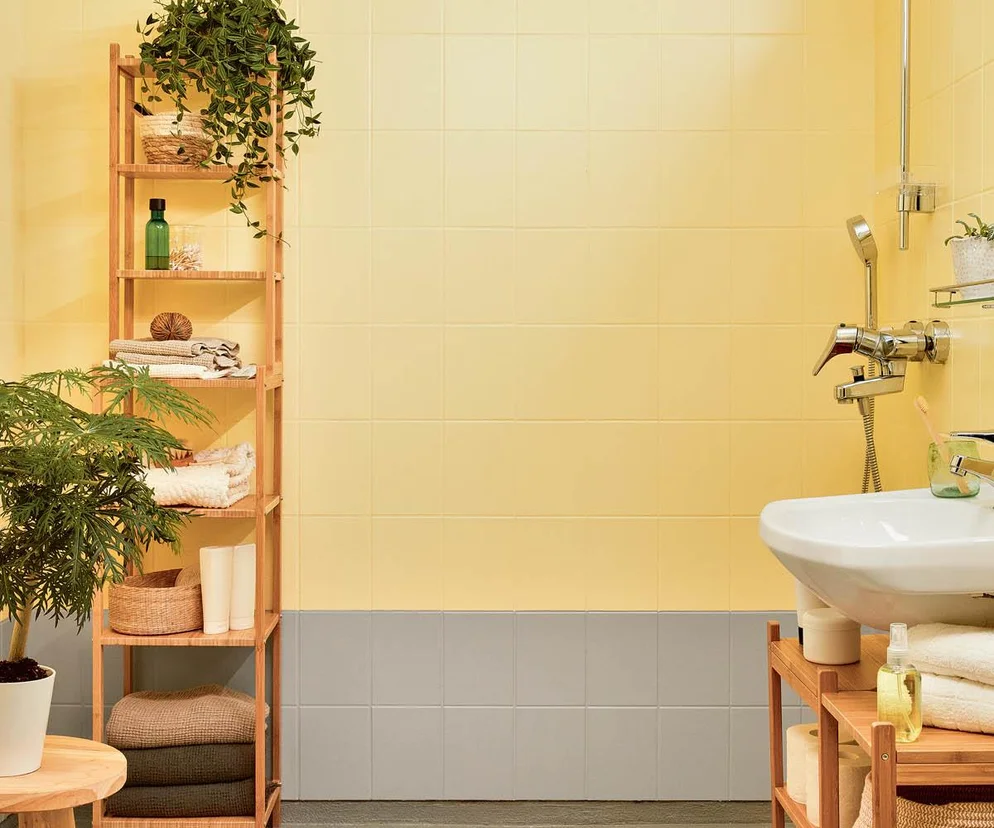

Farby do płytek
Farba do renowacji powierzchni ceramicznych a także innych podłoży mineralnych, np. betonu to trwała i estetyczna powłoka. W awangardowej nowoczesnej architekturze może być ciekawym materiałem wykończeniowym nawet w salonie. Przeważnie jednak są używane do pokrywania mniej wyeksponowanych pomieszczeń. Doskonale sprawdzą się w kuchni, łazience, korytarzu.
Powłoki z farb są bardzo cienkie, ale dzięki dobrej przyczepności i elastyczności mogą spełniać swoje funkcje przez wiele lat. Te specjalnie przeznaczone na posadzki są odporne na ścieranie, mycie i antypoślizgowe.
Farby produkowane są w oparciu o żywice syntetyczne: alkidowe, akrylowe, lateksowe, silikonowe, poliuretanowe i epoksydowe. Są to wyroby zarówno wodorozcieńczalne, w formie wodnych dyspersji żywic syntetycznych jak i rozpuszczalnikowe. Są najczęściej jednoskładnikowe z wyjątkiem farb epoksydowych, które ze względu na chemiczny proces schnięcia i utwardzania są dwuskładnikowe. Część producentów oferuje swoje wyroby w kilku podstawowych kolorach, np. białym, niebieskim, zielonym, szarym, bordowym, brązowym. W ofercie są także wyroby gotowe w kilkudziesięciu barwach, ale także barwione na zamówienie w dowolnym kolorze z palety RAL.
Malowanie farbami
Popularność zastosowania farb wiąże się także z łatwością ich aplikacji na powierzchni. Pokrycie powłoką malarską można wykonać we własnym zakresie. Współczesne farby są tiksotropowe i nie zostawiają smug. Farbę do betonu na przygotowaną powierzchnię najwygodniej jest nakładać wałkiem. Na posadzkach można także po wylaniu odpowiedniej ilości rozprowadzić ją stalową pacą a następnie wałkiem. Profesjonaliści do malowania stosują także aparaty natryskowe. Powłoki z farb nakładane są najczęściej w dwóch warstwach.
