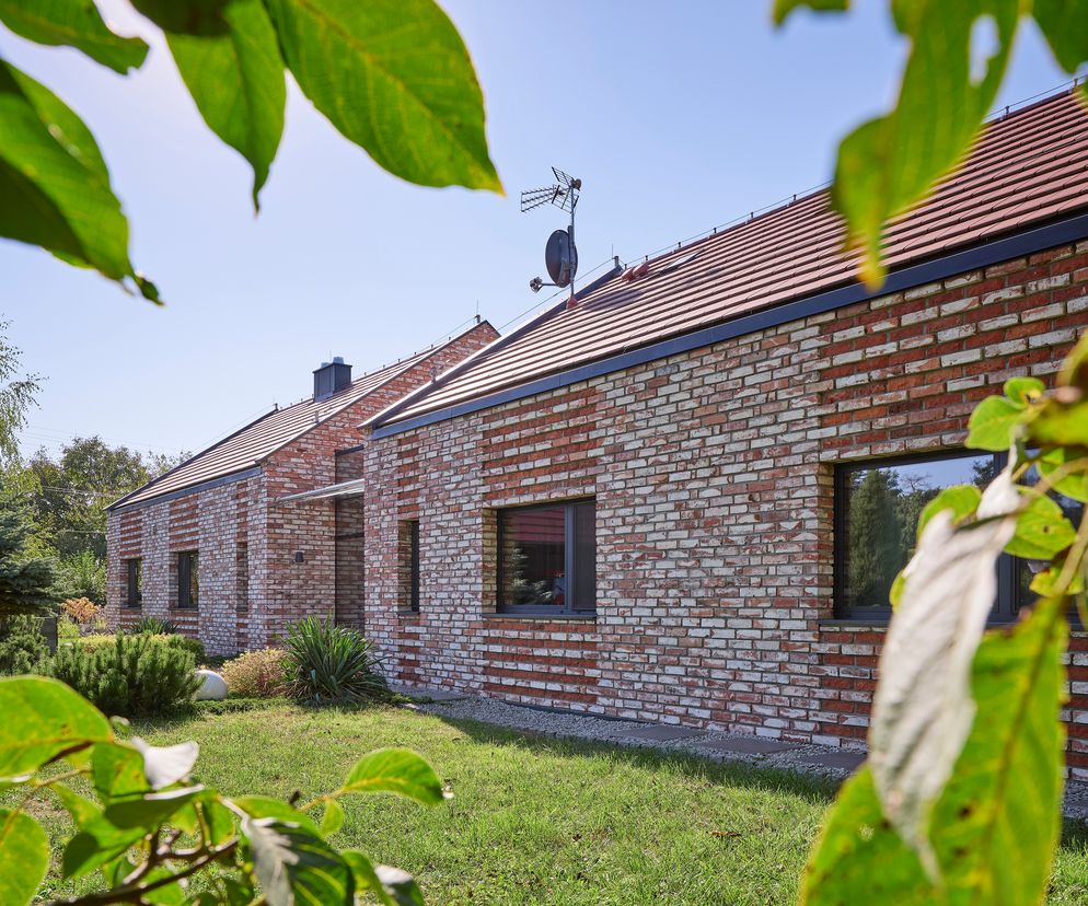

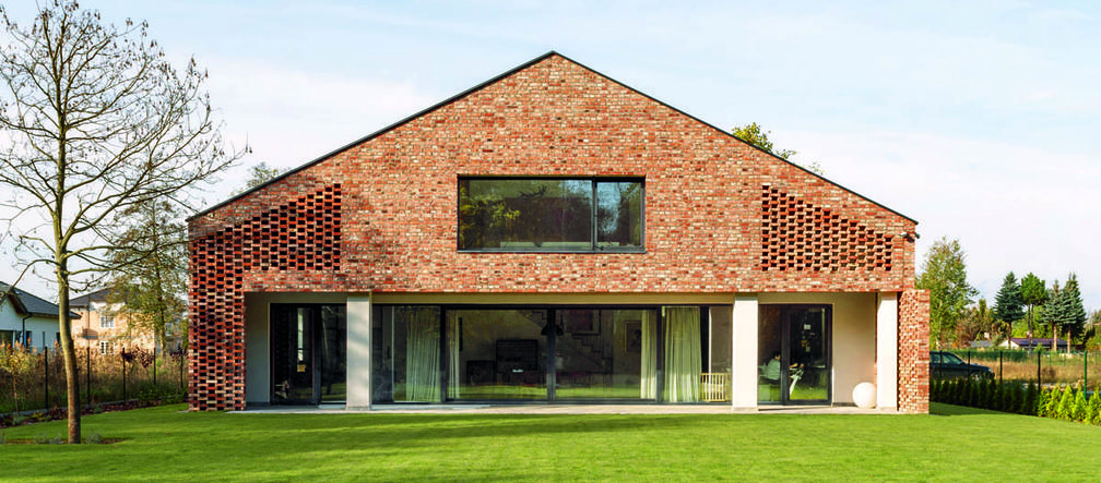

Cegły rozbiórkowe
Stanowią osobną bardzo urozmaiconą grupę cegieł. Stare domy są rozbierane, ale cegły mogą służyć jeszcze przez kolejne pokolenia. Do Polski są sprowadzane także cegły z Belgii, Holandii, Wielkiej Brytanii, Niemiec. Ich zaletą są różnorodne rozmiary, inne od powszechnie stosowanych w Polsce. Cegły rozbiórkowe to najczęściej cegły z elewacji, czyli klinkierowe lub elewacyjne, wyróżniające się bardzo niską nasiąkliwością i mrozoodpornością. Znajdziemy też zwykłe cegły, które można wykorzystać we wnętrzach, na przykład w stylu loftowym, rustykalnym. Rozpiętość cen cegieł rozbiórkowych jest bardzo duża, zależnie od ich pochodzenia, dostępności i walorów. Za zwykłe cegły można zapłacić 3 zł/szt., za klinkier, sprowadzane z zagranicy – od 5 do 10 zł. Oto szczegółowe ceny:
  • Standardowa cegła rozbiórkowa: 1,00–2,50 zł/szt. (najczęściej 1,50–2,30 zł).
  • Lepsza jakość (historyczna, klinkierowa, poniemiecka): 2,50–5,00 zł/szt. (np. 4,99 zł na specjalistycznych stronach).
  • Płytki cięte z rozbiórki: często 50–65 zł/m².
  • Dostępne masowo na OLX/Allegro. Jakość różna – warto oglądać osobiście. Ceny stabilne, ale wyższe za dobrze zachowane egzemplarze.

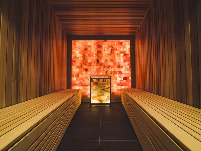

Cegły solne
Te cegły są przeznaczone do dekoracji wnętrz. Wyróżnia je unikatowy materiał – sól himalajska z Pakistanu. Cegły mają kolor pomarańczowy w różnych odcieniach, przechodzący w żółty, biały, a nawet czerwony. Każda cegła jest inna, bo jest wycinana z naturalnego materiału. Wielkość elementu to 20 x 10 x 2,5 cm. Tak mała grubość sprawia, że cegły solne można wykorzystać jako okładzinę na ścianach albo dekoracyjne wypełnienie otworu wewnętrznego. Sprzedawca deklaruje, że można je wykorzystać nie tylko w pomieszczeniach mieszkalnych, lecz także w saunach albo jako okładzina paneli grzewczych. Kupuje się je na sztuki.
  • Cegły solne (sól himalajska, do grot/saun/dekoracji). Zwykle wymiary to 20x10x5 cm lub podobne.
  • Jednostronnie szlifowana: 15–25 zł/szt. (często ~19,99–20 zł).
  • Obustronnie szlifowana/gładka premium: 25–35 zł/szt. (np. 29–35 zł)
  • Grubsze/większe formaty: droższe (nawet 40–50+ zł).
  • Dostępne w sklepach z produktami solnymi (solnysklep.pl, superbutelki.pl itp.). Ceny hurtowe niższe przy 100+ szt.
