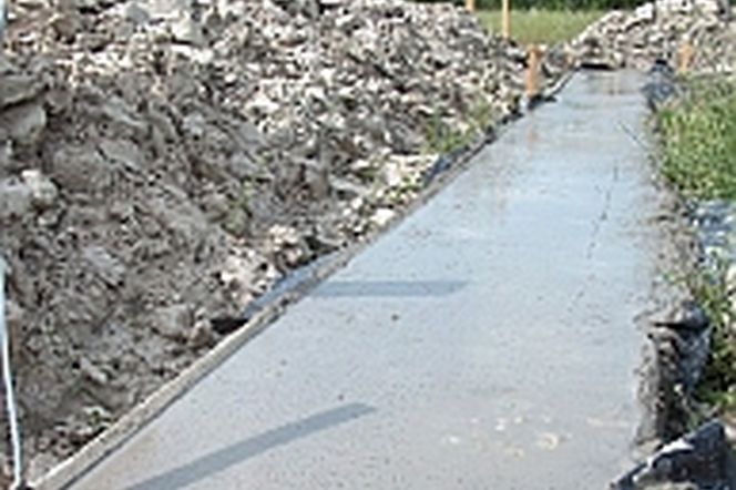

Ławy betonowe
Wykonuje się je w gruntach o dość dobrej nośności – powyżej 150 hPa (takich, które wytrzymują nacisk 15 t na 1m2). Najczęściej układa się je z betonu C12/15 (dawniej B15) w deskowaniu albo w gruncie. Jeżeli ława ma być wykonana w deskowaniu, dolna część wykopu powinna być od niej szersza o 10-15 cm z każdej strony, aby można było ustawić niskie deskowanie wysokości 30-40 cm, w którym zabetonuje się ławę.Gdy ława będzie wykonana w gruncie, wykop robi się na jej wymiar. Następnie jego dno i boki wykłada się folią hydroizolacyjną. W ławie fundamentowej można wykonać zbrojenie konstrukcyjne albo nie. Gdy jest, staje się ona bardziej odporna na odkształcenia spowodowane naciskiem budynku. Robi się je z czterech prętów średnicy 12 mm i zamyka strzemionami, które nie pozwalają prętom przemieszczać się podczas betonowania. Takie zbrojenie ma na celu usztywnienie całej konstrukcji fundamentowej.Grubość ław ze zbrojeniami konstrukcyjnymi może wynosić 30-40 cm, szerokość wynika z obciążeń (można przyjąć, że jest to 60-80 cm). Niezazbrojona ława z reguły powinna mieć więcej niż 40 x 80 cm.Na ławach wykonuje się ściany fundamentowe –jedno, -dwu lub trójwarstwowe, które zwykle wystają 30-50 cm powyżej terenu. Szerokość ścian najczęściej wynosi 25-50 cm.Uwaga! Ławy powinno się zawsze zazbrajać przeciwskurczowo, aby zapobiec powstaniu rys i pęknięć. Zbrojenie robi się z siatek i prętów średnicy 6 mm, łączonych strzemionami.Pod uwagę bierze się też szerokość ścian fundamentowych – ława musi wystawać przynamniej po 5 cm po obu stronach ściany.
