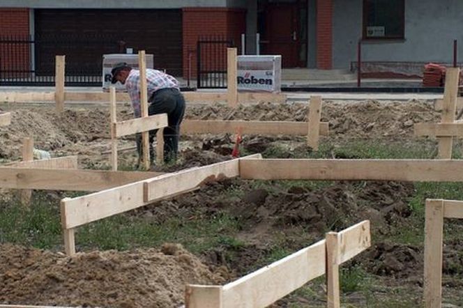

Autor: Archiwum serwisu Miejsca, w których powinny zostać zrobione wykopy pod fundamenty, muszą być dokładnie oznakowane

Fundamenty powinny być zawsze posadowione głębiej, niż przemarza grunt (na przykład w okolicach Warszawy głębokość przemarzania wynosi 1 m, Poznania – 80 cm, a Suwałk 1,4 m). Tak będą zagłębione fundamenty domów niepodpiwniczonych. Jeśli wznosi się dom z piwnicami, zagłębienie będzie wyznaczała wysokość piwnicy. Głębokość przemarzania jest najistotniejsza, jeżeli dom ma stanąć na gruntach spoistych – grunty piaszczyste w znacznie mniejszym stopniu podciągają wodę gruntową.
