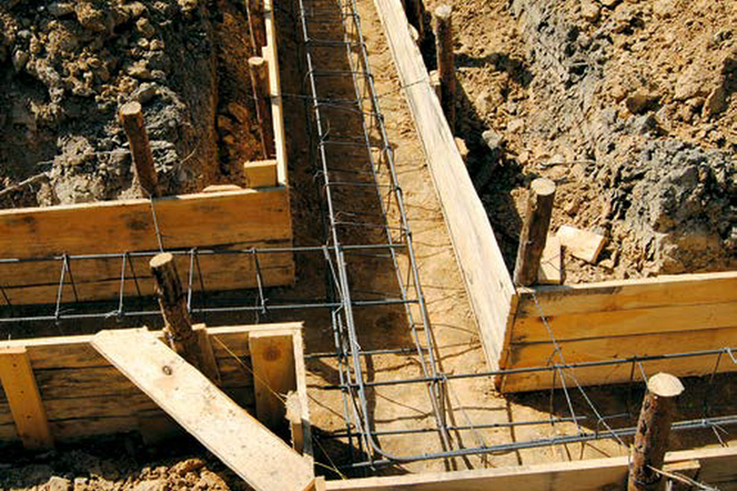

Ławy fundamentowe – sposób wykonania
Zwykle wykonuje się je w gruntach o dość dobrej nośności. Ławy pod dom jednorodzinny mają z reguły 30-40 cm wysokości oraz szerokość dostosowaną do obciążenia i nośności gruntu (przeważnie 40-80 cm). Pod uwagę bierze się też szerokość ścian fundamentowych – ława musi wystawać przynajmniej 5 cm z obu stron ściany. Na ławach stawia się ściany fundamentowe. Ich wysokość zależy od głębokości oparcia ław. Muszą być bowiem wyprowadzone minimum 30 cm ponad poziom gruntu.
Z deskowaniem lub bez. Budowanie tradycyjnych fundamentów przeważnie zaczyna się od montażu deskowania ław, które stanie się formą na beton. Ławy fundamentowe można jednak wykonać bez deskowania. Jest to rozwiązanie mniej kosztowne i pracochłonne. Nadaje się w sam raz pod budynki parterowe stojące na gruntach o dużej spoistości. Masa betonowa jest wtedy umieszczana od razu w starannie przygotowanym wykopie. Rozwiązanie to jest możliwe w gruntach o dużej spoistości – glinach lub iłach. Tylko w takich warunkach ściany wykopu nie będą się osuwać. Fundamenty tego typu powinny być posadowione poniżej głębokości przemarzania gruntu, a do ich budowy trzeba zastosować beton klasy minimum C16/20. Technologia taka stwarza możliwość wykonania za jednym razem także monolitycznych ścian fundamentowych – tej samej szerokości co ławy. Nie będzie więc wyraźnego podziału na ławy i ściany. Szerokość takich nietypowych fundamentów nie może być jednak większa niż 40 cm. Część wystającą ponad poziom terenu należy wykonać już w tradycyjnym deskowaniu albo wymurować ją z bloczków betonowych.
