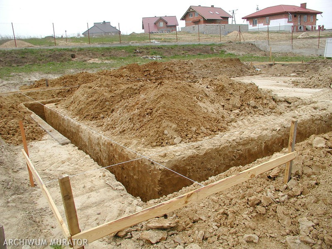

Fundamenty tradycyjne budujemy w taki sposób, żeby ławy znalazły się poniżej poziomu przemarzania
Autor: Rafał Arak

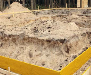

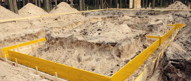

Miejsce, w którym będzie stał budynek, oczyszcza się z humusu, czyli żyznej warstwy gruntu. Potem wytycza się obrys obiektu i wyznacza przebieg ścian konstrukcyjnych – zewnętrznych oraz wewnętrznych
Autor: Ewa Pacek

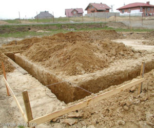

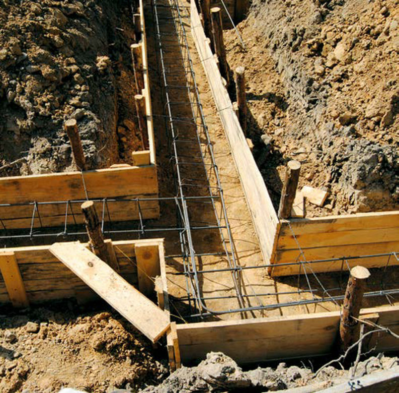

Dno wykopu wyrównuje się i utwardza. Następnie trzeba zbudować deskowanie. Powstanie w ten sposób forma, w której zostanie ułożone zbrojenie. Często formę tę wypełnia się dodatkowo 10-centymetrową warstwą tak zwanego chudego betonu, który ochroni wodę z mieszanki betonowej przed wsiąkaniem w grunt
Autor: Andrzej Szandomirski

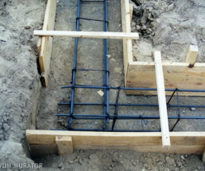

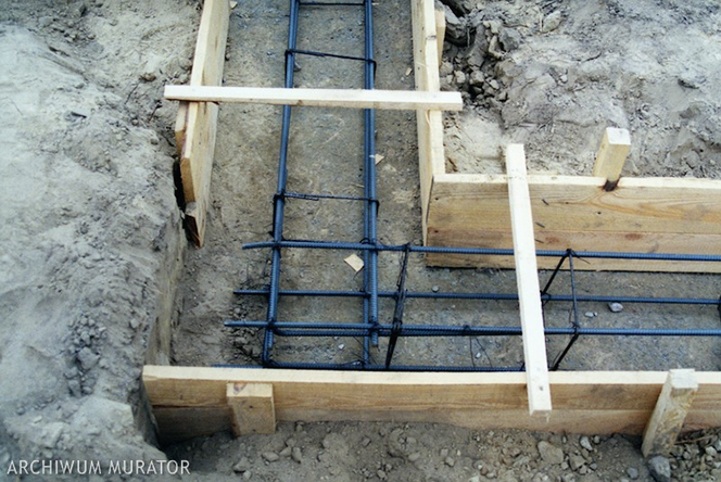

Elementy zbrojenia umieszcza się między ściankami deskowania. Do wykonania ław będzie potrzebna mieszanka betonowa klasy C12/15 (dawne B15). Po wypełnieniu deskowania beton należy zagęścić i odpowietrzyć
Autor: Jolanta Pietrucha

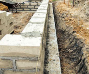

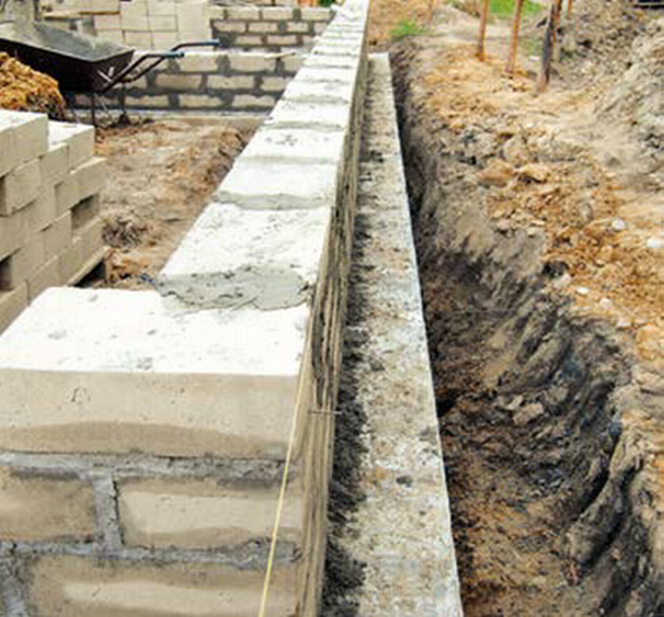

Gdy beton całkowicie zwiąże, na ławach wznosi się ściany, przeważnie murowane z bloczków betonowych. Szerokość ścian najczęściej wynosi 24-50 cm i zależy przede wszystkim od sposobu ich ocieplenia oraz projektowanej grubości i rodzaju ścian nośnych
Autor: Andrzej T. Papliński

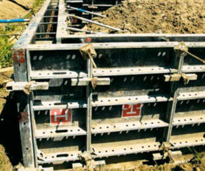

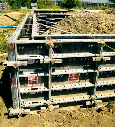

Wiele firm budowlanych ma do dyspozycji szalunki przestawne, wykonane z metalu, które przyspieszają prace i zapewniają większą dokładność wykonania ścian fundamentowych
