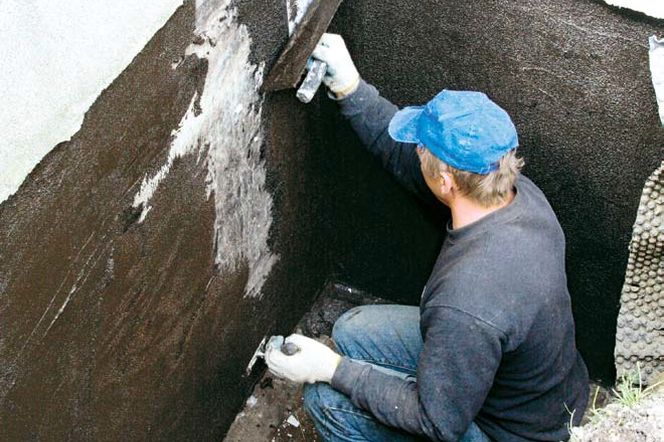

Naprawa połączenia izolacji
Wymaga odkopania budynku od zewnątrz, oczyszczenia hydroizolacji i nałożenia łaty w narożniku ściana fundamentowa-ława. Sposób postępowania będzie zależał od rodzaju zastosowanych materiałów hydroizolacyjnych. Najczęściej (gdy jest izolacja pozioma z papy, pionowa z roztworu lub emulsji asfaltowej) do naprawy należy zastosować masę polimerowo-bitumiczną (KMB). Zaczyna się od oczyszczenia obu izolacji. Z reguły konieczne jest także przygotowanie powierzchni papy – zagruntowanie jej preparatem wskazanym przez producenta masy. W miejscu styku ściana-ława należy wykonać wyoblenie (fasetę) z masy KMB, a po jej wyschnięciu nanieść pas masy o szerokości 20 cm (po 10 cm na ławę i ścianę).

Sposób naprawy
Należy usunąć wszystkie warstwy posadzki na szerokość kilkudziesięciu centymetrów, tak aby odsłonić hydroizolację aż do styku ława-posadzka. Po odchyleniu pasów papy w tym miejscu konieczne jest oczyszczenie podłoża. Sam styk trzeba uszczelnić taśmą wklejaną w mineralny szlam. Po z wiązaniu szlamu odchylone pasy papy przykleja się do jego powierzchni za pomocą bezrozpuszczalnikowej masy bitumicznej. Na koniec w miejscu styku pap trzeba jeszcze wykonać nakładkę o szerokości minimum 20-25 cm z masy polimerowo-bitumicznej z wkładką zbrojącą. Ostatnim etapem będzie naprawa warstw posadzki.
