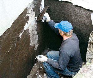

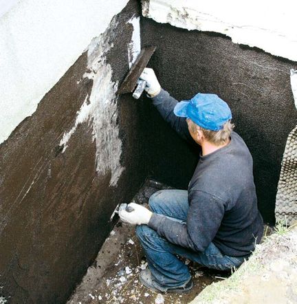

Fachowa izolacja fundamentów
Wiele usterek w hydroizolacjach objawia się w podobny sposób, dlatego tylko fachowiec może znaleźć właściwą ich przyczynę i wskazać odpowiedni sposób naprawy
Autor: Piotr Mastalerz

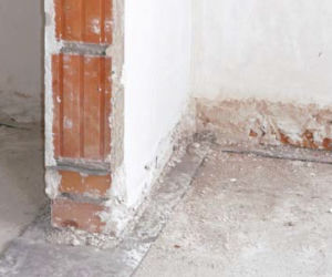

Zbyt małe zakłady między pasami papy
Jedną z przyczyn przecieków w powłokach hydroizolacyjnych może być zrobienie zbyt małego zakładu w izolacji z materiału rolowego, co uniemożliwia jego poprawne połączenie z izolacją podposadzkową. Podobny problem może się pojawić, gdy papa lub folia zostanie bardzo zabrudzona
Autor: Maciej Rokiel

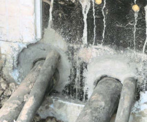

Nieszczelne przejście rury przez ścianę fundamentową
Niechlujne uszczelnienie przejść rurowych szybko doprowadzi do zawilgocenia ścian w tym miejscu, nazywanym nie bez racji krytycznym
