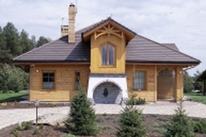

Piękny „historyczny” dom to nie tylko polski dworek, ale także podmiejska willa inspirowana budownictwem sanatoryjnym z przełomu XIX i XX wieku czy dawnymi domami angielskimi. Może nim być także „wiejska chata”, której urody dodają ludowe wzory w szczycie, ganek lub skromne podcienia. Jednak każde z tych nawiązań wymaga wierności wybranemu stylowi. Mocno powiązanym ze stylem budynku elementem są okna – dom tradycyjny powinien mieć mniejsze, w nowoczesnym mogą pojawić się większe przeszklenia. Dlatego nawet jeśli w tradycyjnym domu okna zajmują na ścianie dużą powierzchnię, projektant zazwyczaj dąży do tego, aby wyglądały one na optycznie mniejsze, na przykład przez wprowadzenie gęstej siatki szprosów.
Innym ważnym elementem budującym styl historyczny jest zasada symetrii stosowana w kompozycji elewacji. Oś domu zwykle wyznacza wyeksponowane wejście, natomiast dopełnia symetryczne rozmieszczenie okien i detali. Z uwagi na dzisiejsze potrzeby i możliwości zabudowy często trzeba poszukiwać kompromisu między symetrią a funkcjonalnością – wyzwaniem dla urody domu jest na przykład garaż w bryle budynku.
W domu w stylu tradycyjnym duża płaszczyzna ciężkiej optycznie bramy garażowej powinna być zrównoważona. W odzyskaniu symetrii takiej elewacji mogą wówczas pomóc oblicówka, większe okno lub okiennice. Filary i słupy wspierające zadaszenie ganków i tarasów są formą niezwykle dekoracyjną, ale też wyznacznikiem stylu. Dlatego ich kształt, grubość i materiał, z jakiego są wykonane, powinny być z nim w zgodzie. Na przykład te wspierające dach ganku w domu w stylu dworkowym powinny być grube i masywne, z kapitelem i głowicą. W domu drewnianym zbudowanym w konstrukcji szkieletowej mogą być cieńsze i pozbawione detali – podkreślą wówczas lekkość bryły.

Piękno elewacji domu w stylu tradycyjnym zależy od dobrego wykończenia. Materiały jedynie udające naturalne nie zawsze zdobią. Betonowe płytki naśladujące starą ceglę lub kamień będą dysonansem na elewacji domu stylizowanego na renesansowy dwór. Dlatego najlepiej wybierać materiały naturalne – jeśli dachówki czy cegły to ceramiczne, jeśli oblicówka, to drewniana lub z naturalnego kamienia. Na piękno domów w stylu tradycyjnym składa się również ich klimat. Urok elewacji podniosą materiały nieco zapomniane, które dzięki nowoczesnym sposobom ich zabezpieczania są znacznie trwalsze niż przed laty. Pokrycie dachu z gontu, wióra, słomy zbuduje niepowtarzalny charakter posesji.
Piękne detale elewacji domu
Dzisiaj drewniane elementy tworzące nastrój zadaszeń czy szczytów nadal towarzyszą domom nawiązującym do willowego, podmiejskiego stylu. Zdobienia są bardzo uproszczone – zazwyczaj lekkie i niewyszukane. Zredukowane do delikatnych lub bardziej wyrazistych kompozycji pasują do współczesnej prostej architektury. Są ozdobą domów tynkowanych, z okładziną kamienną lub ceglaną.
