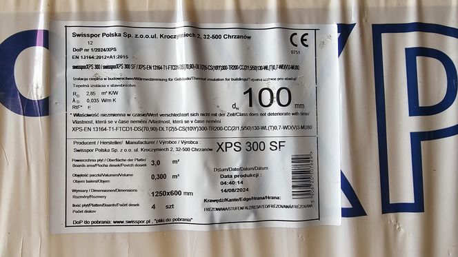

Informacje na opakowaniu
Autor: HURTOWNIASTYROPIANU.PL Na etykiecie styroduru znajdziesz między innymi dane z deklaracji własciwości technicznych, takie jak opór cieplny, współczynnik przewodzenia ciepła czy klasa reakcji na ogień

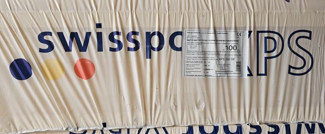

Styropian swisspor
Autor: HURTOWNIASTYROPIANU.PL Polistyren ekstrudowany zastępuje inne materiały ociepleniowe tam, gdzie wymagana jest większa odporność na wodę i uszkodzenia mechaniczne
Informacje z opakowania polistyrenu
Zgodnie z normą PL-EN 13164, na opakowaniu polistyrenu ekstrudowanego muszą się znaleźć następujące informacje:
  • nazwa wyrobu;
  • nazwa i adres producenta;
  • rok produkcji;
  • numer zmiany lub dokładna data produkcji;
Oprócz tego zamieszczone są tam dane z deklaracji właściwości technicznych;
  • klasa reakcji na ogień;
  • deklarowany opór cieplny Rd;
  • deklarowany współczynnik przewodzenia ciepła λd;
  • nominalna długość, grubość oraz szerokość płyty;
  • kod oznaczenia (na przykład: XPS-EN-13164 T1-CS(10/Y)300-DLT(2)5-CC(2/1,5/50)125-WD(V)3-FT2). Kod oznaczenia jest skonstruowany tak samo jak w przypadku styropianu. Oznaczenia są jednakowe dla obu tych produktów. Różne mogą być tylko ich wartości.
