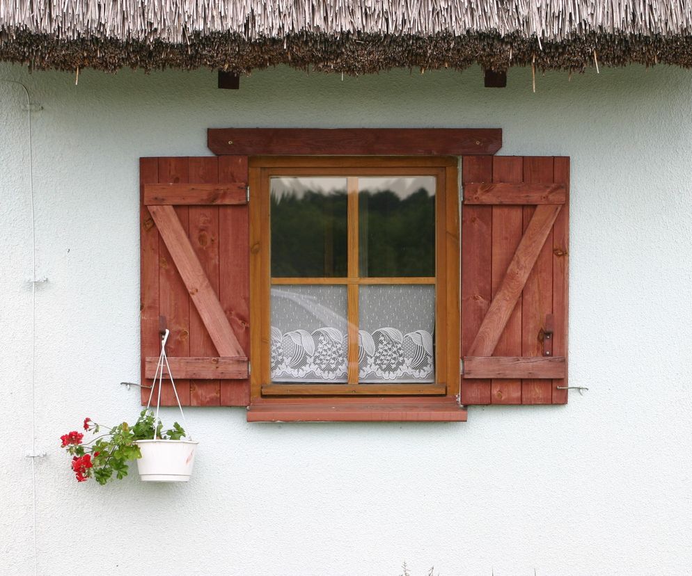

Obramienie , okiennica

Trudno sobie wyobrazić stylowy dom z oknami bez obramień. Jednak nie tylko sięganie do tradycji i historii jest motywem takiego urozmai­cania elewacji. Obok stylowych dekoracji naśladujących klasyczne zdobienia na fasadach nowych domów można zauważyć także inne motywy. Popularnym detalem i ozdobą okien stały się zupełnie proste opaski wokół okien czy bonie stosowane do podziału elewacji. Przyklejane listwy i płyciny pozwalają ożywić kompozycję plastyczną fasady. Za ich pomocą można różnicować grubość ściany, wprowadzać podziały i akcenty, które przełamują jej standardową płaskość. Pogrubienia, uskoki, gzymsy i opaski stanowią staranne wykończenie powierzchni i urozmaicają zewnętrzny wygląd domu.
Zalety obramienia okna na elewacji
Plastyczne obramienie okien jest wyraźnym akcentem, zwraca uwagę na ten element elewacji. Osłania szyby przed deszczem i wiatrem. Ożywia wygląd zewnętrzny, wprowadzając grę światła i cienia. Zmienia też widok od wnętrza – okno wydaje się bezpiecznie otulone i osadzone w grubszym murze. Rama okna może być wydatna, szeroka albo dyskretna i linearna. Może zmieniać proporcje otworu – optycznie go powiększać, podwyższać, poszerzać lub solidnie podpierać. Można wpływać na charakter okna, na przykład dodając łukowe zwieńczenie do prostokątnego otworu albo masywną ramę do smukłych szprosów. Kształt i wielkość obramienia nie powinny być przypadkowe, lecz związane z podziałami i proporcjami całej elewacji.
