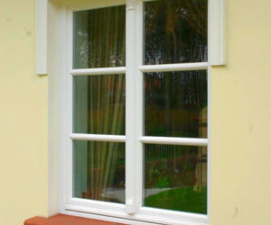

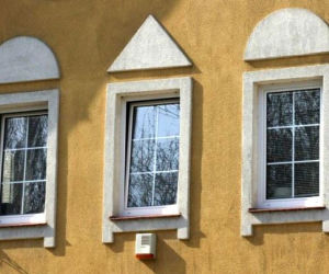

Naczółek. Tradycyjny element obramienia okna – gzyms nad górną krawędzią. Detal praktyczny – służył ochronie przed zaciekaniem deszczu. Chętnie stosowany osobno jako ozdoba subtelniejsza niż grube ramy wokół okna

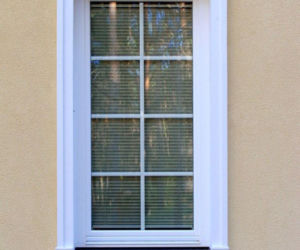

Podokiennik. Gzyms pod parapetem daje oknu solidniejszą podstawę bez względu na to, czy jest klasycznie profilowany, czy – tak jak tutaj – ma zupełnie prostą formę

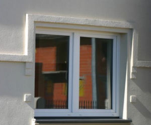

Gzyms z uszami. Takie rozszerzenie gzymsu nadokiennego od góry to wspomnienie po obramieniu uszatym. Klasyczne „uszy” to charakterystyczne załamania opaski poszerzające ramę nad oknem. Tutaj przywołano tę formę, rezygnując z opasek wzdłuż bocznych krawędzi i pozostawiając tylko pogrubienie wieńczące otwór. Zaznaczenie podokiennika pozwoliło uzyskać harmonijną przeciwwagę dla naczółka

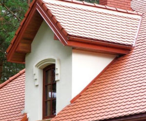

Podokiennik z fartuszkiem. Podparcie parapetu gzymsem i dwiema konsolkami po bokach nawiązuje do tradycyjnego „fartuszka” – ozdobnej formy przedłużonego podokiennika. Jako motyw zaczerpnięty z przeszłości pojawia się przede wszystkim w stylowych domach

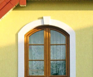

Obramienie ze zwornikiem. Dekoracyjny element wieńczący opaskę to motyw nawiązujący do zwornika – ciosu, który utrzymywał kamienne lub ceglane sklepienie. Dlatego pasuje do masywniejszych profili i form zamkniętych łukiem

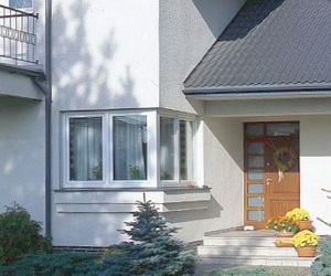

Obramienie pod gzymsem. Prosta opaska biegnąca wokół górnej krawędzi okna to gzyms dzielący celewację na jej długości. Ten sposób wpisywania okna w kompozycję ma długą tradycję. Nazywa się to gierowaniem, czy po polsku – krępowaniem gzymsu, który podporządkowuje się liniom otworów znajdujących się pod nim

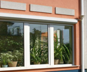

Zamiast opaski. Prostokątne płyciny nad oknem – oryginalny sposób podkreślenia i zwieńczenia okna. Wyraźna próba estetycznej reakcji na pojawienie się nad nim nowego elementu – kasety z roletą zewnętrzną
