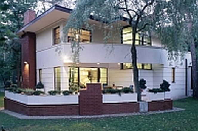

Cegłę elewacyjną (licową), klinkierową oraz silikatową wykorzystuje się między innymi do wykończenia całych elewacji – wtedy najlepiej zdecydować się na ścianę trójwarstwową. Można też wybudować ceglaną elewację przy ścianie jedno- lub dwuwarstwowej, trzeba jednak pamiętać o szerszym fundamencie, na którym będzie mógł się oprzeć ceglany mur. Dlatego zawsze należy myśleć o takiej fasadzie już na etapie projektu.
Cegły kuszą nie tylko trwałością, ale też bogatymi możliwościami aranżacyjnymi. Dodają urody zarówno domom nawiązującym do tradycyjnych rozwiązań, jak i tym o nowoczesnym charakterze. Jest to możliwe dzięki różnorodnym kolorom i fakturom cegieł, poczynając od szerokiej gamy tradycyjnej ceglastej czerwieni, poprzez biele, szarości, żółcienie, kończąc na brązie i głębokim granacie. Mają powierzchnię gładką, szczotkowaną, ryflowaną, polerowaną. Ich wysokie parametry techniczne – niska nasiąkliwość (cegły klinkierowe do 6%, licowe do 19% i silikaty do 16%), odporność na płowienie i uszkodzenia mechaniczne – sprawiają, że chętnie wyróżnia się nimi parter domu, cokół oraz strefę wejścia. Zamiast kosztownych cegieł można zastosować tańsze, lżejsze i cieńsze płytki klinkierowe (dzięki płytkom narożnym efekt jest podobny), można też użyć płytek gresowych lub silikatowych oraz kamiennych. Układa się je na klej na różne podłoża.
