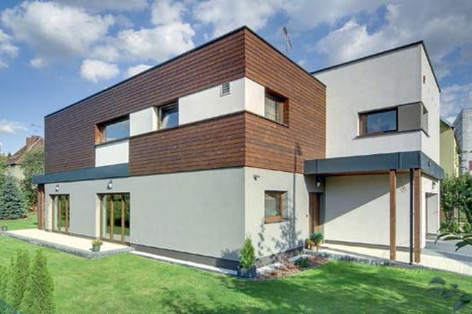

Autor: Piotr Mastalerz Drewniana część elewacji na wyższej kondygnacji. Metalowa obróbka nad górną krawędzią okładziny chroni ją przed wodą deszczową
Drewniane płaszczyzny wkomponowane w elewację dodają jej wiele uroku. Wiedzą o tym architekci i często stosują takie rozwiązania w swoich projektach. Najczęściej zestawiają deski elewacyjne z systemami ociepleń ETICS, a więc drewno ma za sąsiada tynk cienkowarstwowy ułożony na wełnie lub styropianie. Czasem również graniczy z cegłą, płytkami ceglanymi, płytami elewacyjnymi. Niestety, w projektach rzadko są podane szczegóły dotyczące wykonania takich połączeń, więc inwestor jest zdany na umiejętności i doświadczenie wykonawców.

Gdy deski są zlicowane z innym materiałem elewacyjnym, na stykach pionowych nie trzeba wykonywać dodatkowych uszczelnień, a już zwłaszcza w tedy, gdy budynek nie jest wysoki, a okap dachu jest szeroki i tworzy rodzaj parasola dla ściany. W innej sytuacji warto umieścić na styku materiałów pas impregnowanej taśmy rozprężnej. Jest ona elastyczna, szczelna, a jednocześnie paroprzepuszczalna. Gdyby zabrakło takiej taśmy, woda deszczowa mogłaby się dostać w głąb szczeliny. Na szczęście jest tam jeszcze folia w iatroizolacyjna, która ma również pewne w łaściwości hydroizolacyjne. Ważne jest więc, aby na połączeniu ociepleń folia była szczelnie zamocowana (przyklejona lub przytwierdzona odpowiednią taśmą samoprzylepną).
Styk z okapnikiem
Ważnym miejscem jest dolny styk drewnianej okładziny z innym materiałem elewacyjnym. Trzeba zrobić tam obróbkę. Podobne zasady dotyczą okładzin cofniętych względem reszty elewacji. Wyjątkiem jest tu elewacja zrobiona z materiału przytwierdzonego do rusztu. Wtedy między nią a głębiej zamocowanymi deskami pojawi się szczelina. Zazwyczaj jest ona na tyle wąska, że da się ją wypełnić taśmą rozprężną, która będzie także pełniła funkcję elastycznego materiału dylatacyjnego. Gdy głębokość zamocowania desek jest znaczna, sąsiedni materiał elewacyjny musi być zamontowany wokół utworzonej wnęki, podobnie jak wokół otworu okiennego. W dolnej części konieczne będzie oczywiście zastosowanie obróbki blacharskiej, ewentualnie drewnianego „parapetu”. Jeżeli deski są wysunięte przed powierzchnię elewacji, zawsze jest konieczna obróbka górna tworząca daszek nad szczeliną wylotową. Obróbka ta jest przykręcana do ściany przed mocowaniem ocieplenia nad fragmentem wykańczanym deskami. Dolna obróbka nie jest potrzebna, trzeba tylko zapewnić szczelinę szerokości mniej więcej 1 cm między najniższą deską a krawędzią materiału elewacyjnego znajdującego się poniżej.
