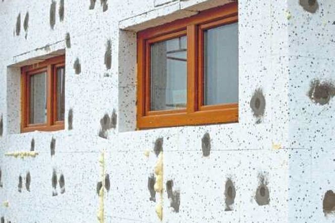

Montaż styropianu w ścianach dwuwarstwowych
Montaż ocieplenia w ścianach dwuwarstwowych jest bardzo istotny. Styropian musi się dobrze trzymać muru, aby nie został od niego oderwany ssaniem wiatru. Na środkowych fragmentach ściany, gdzie wiatr operuje słabiej, wystarczy montaż na zaprawę klejową. Nakłada się ją na każdą płytę wokół jej obwodu i plackami na jej powierzchnię. Można użyć klejów poliuretanowych nakładanych pistoletem prosto z puszki. Przy narożnikach i ościeżach, czyli w miejscach szczególnie narażonych na silne ssanie wiatru, płyty można dodatkowo umocować kołkami.
