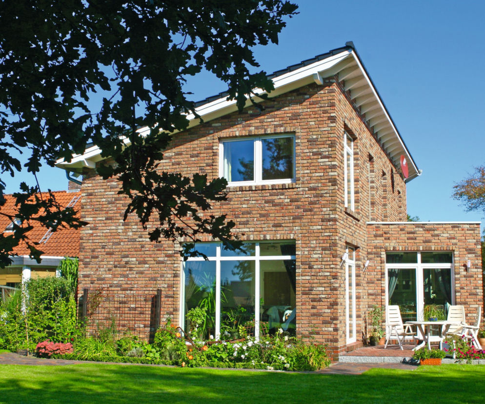

Autor: Archiwum serwisu By klinkierowe elewacje dostatecznie spełniały swoją funkcję estetyczną jak i ochronną należy dokonywać ich systematycznych przeglądów. Konserwacja klinkieru na szczęście nie przysparza większych kłopotów
Elewację domu można porównać do odzieży wierzchniej. Chroni przed wiatrem i wodą, zdobi, czasem ociepla. Musi być też co pewien czas poddawana czyszczeniu i drobnym naprawom. Klinkier, choć jest najodporniejszym obok kamienia materiałem elewacyjnym, także musi przechodzić okresowe przeglądy. Najlepszą na to porą jest jesień. Wtedy to warto przypatrzeć się ścianom i cokołom z klinkieru, a następnie usunąć zauważone zabrudzenia i naprawić usterki.
Mycie klinkieru
Gdy zabrudzenia widoczne są na niewielkich fragmentach wystarczy umyć je starannie gąbką i wodą z dodatkiem środka czyszczącego przeznaczonego do mycia klinkieru, dbając o to, aby przesadnie nie zmoczyć elewacji. Do mycia klinkieru można wykorzystać również myjkę ciśnieniową. Lepiej jednak z niej zrezygnować, jeśli spoiny są kruche, bo woda może je wtedy wypłukać. Gdy zabrudzenia są trudne do usunięcia metodami konwencjonalnymi pozostaje piaskowanie. Powinna je wykonać specjalistyczna firma – źle wykonane piaskowanie może bowiem doprowadzić do zarysowania klinkieru oraz jego zmatowienia.
