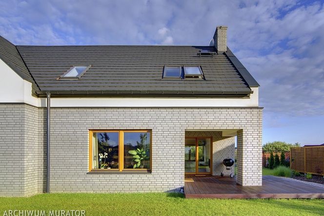

Najpopularniejszym wymiarem cegieł jest polski format RF – 250 x 120 x 65 mm. Drugim często stosowanym jest niemiecki NF, czyli 240 x 150 x 71 mm. Do wykonania 1 m2 muru potrzeba odpowiednio 51 lub 48 cegieł (przy spoinie grubości 1 cm). Oprócz podstawowych prostokątnych cegieł można znaleźć wiele kształtek do wykonywania gzymsów, zwieńczeń, czap i warstw wykończeniowych.
Autor: materiały prasowe Wienerberger/ Materiały prasowe
Elewacja wykończona cegłą ręcznie formowaną będzie oryginalna i trwała.
