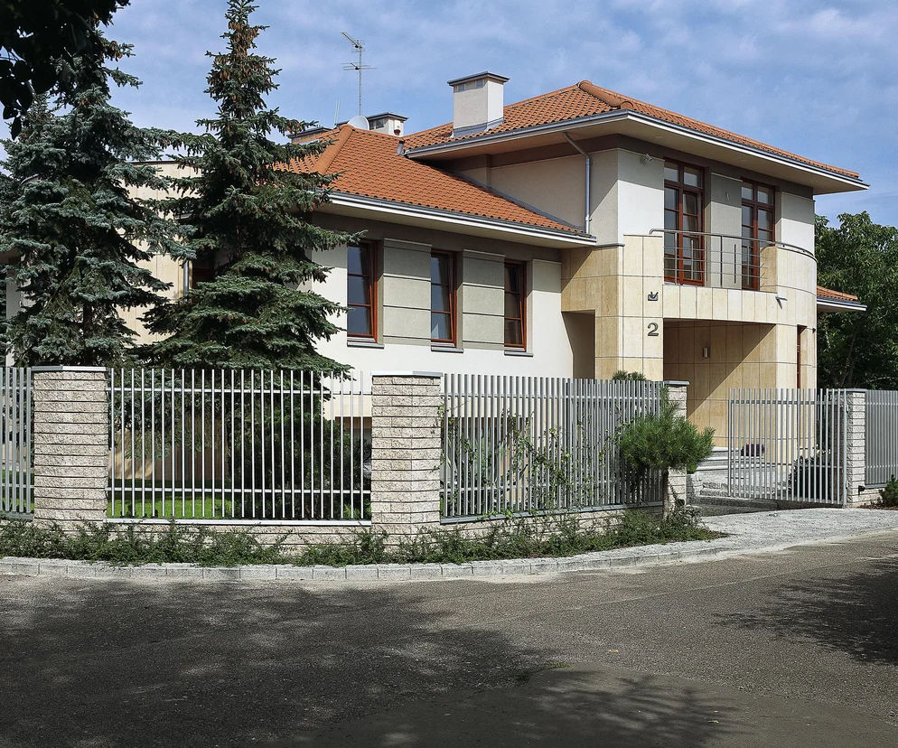

Co to są bonie na elewacji?
Dawniej bonie, czyli podziały na elewacji, powstawały w wyniku dekoracyjnej obróbki krawędzi kamiennych okładzin. W mniej wystawnych domach boniowanie profilowano w grubej warstwie tynku. Tradycyjny tynk dwu- lub trójwarstwowy ma grubość 1,5 cm i bonie można w nim utworzyć na wiele sposobów, na przykład metodą rowkowania. Można też zrobić bonie, korzystając z szablonu, który po wykonaniu tynku przeciąga się po prowadnicach zamocowanych do ściany.
Innym sposobem jest zastosowanie listew drewnianych lub z PCW i wypełnienie pól między nimi zaprawą. Listwy usuwa się po stwardnieniu tynku. Te sposoby boniowania w tynku są stosowane coraz rzadziej, gdyż nie sprawdzają się na najpopularniejszych obecnie tynkach cienkowarstwowych na ociepleniu. Grubość takiego tynku wynosi tylko kilka milimetrów. To za mało, aby utworzyć w nim głębokie bonie. Nie zanika jednak potrzeba dekorowania elewacji domów, powstały więc nowe techniki dostosowane do nowych technologii.

Aby osiągnąć efekt głębokich boni na elewacji pokrytej tynkiem cienkowarstwowym, trzeba uformować je w izolacji. Najczęściej wycina się je w materiale ociepleniowym lub kształtuje przez naklejenie odpowiednio przyciętych cienkich warstw izolacji na warstwę podstawową. Wnętrze oraz brzegi uzyskanych w ten sposób bruzd muszą być wzmocnione i wyrównane, w przeciwnym razie linie boni nie będą równe i estetyczne. Bardzo głębokie wycięcia pogarszają izolacyjność ściany. Bonie stają się wtedy mostkami cieplnymi i zastosowane w nadmiarze mogą podwyższyć współczynnik przenikania ciepła przez ścianę nawet o kilkanaście procent.
